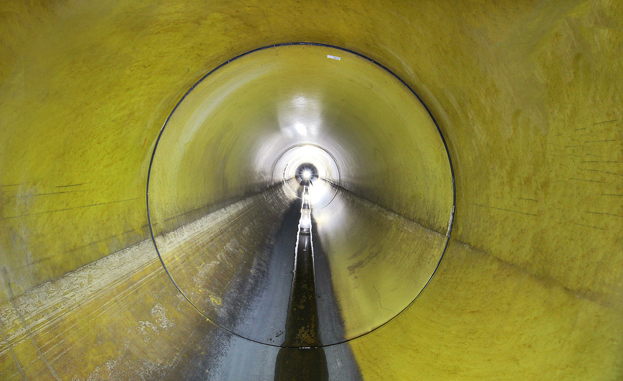

V relativně nové a čisté dešťové kanalizaci v hloubi pod Černovicemi vypadá všechno skoro dokonale (včetně skejtu, který je tu v podzemí nejlepším dopravním prostředkem). Na snímku je odbočka stoky F35d pod ulici Švédské valy.

Stoka F35d je tvořena kanalizačními rourami kruhového profilu ze žlutého sklolaminátu, přičemž průměr roury se od ústí do Ivanovického potoka proti proudu zmenšuje z DN2000 na DN1200 (a možná i menší). Na trase jsou přímo do stoky zaústěny jednak odbočky z napájecích stok z průmyslové zóny a dále šachtice z povrchu, překryté betonovými poklopy. Centrálním bodem stoky je soutok obou větví (pod ulicemi Průmyslovou a Těžební a pod ulicí Švédské valy) přímo pod křižovatkou zmíněných ulic.
Vnitřní povrch rour je tvořen hladkou vrstvou sklolaminátu, která je na pohled hezká, ve skutečnosti však sterilně nudná. V předklonu (nebo vleže na skejtu) lze jen mírně se zužující rourou putovat přes 2 km.

Povzbudivě žlutými rourami lze nachodit několik kilometrů, než se potrubí zúží natolik, že se další plazení stává nepříjemně obtížným.

Výjímečně, při silných deštích, dosahuje voda až po hranu půlkruhového koryta. Po naprostou většinu času je tu nicméně klid a průtok (čisté) vody takřka neznatelný.
