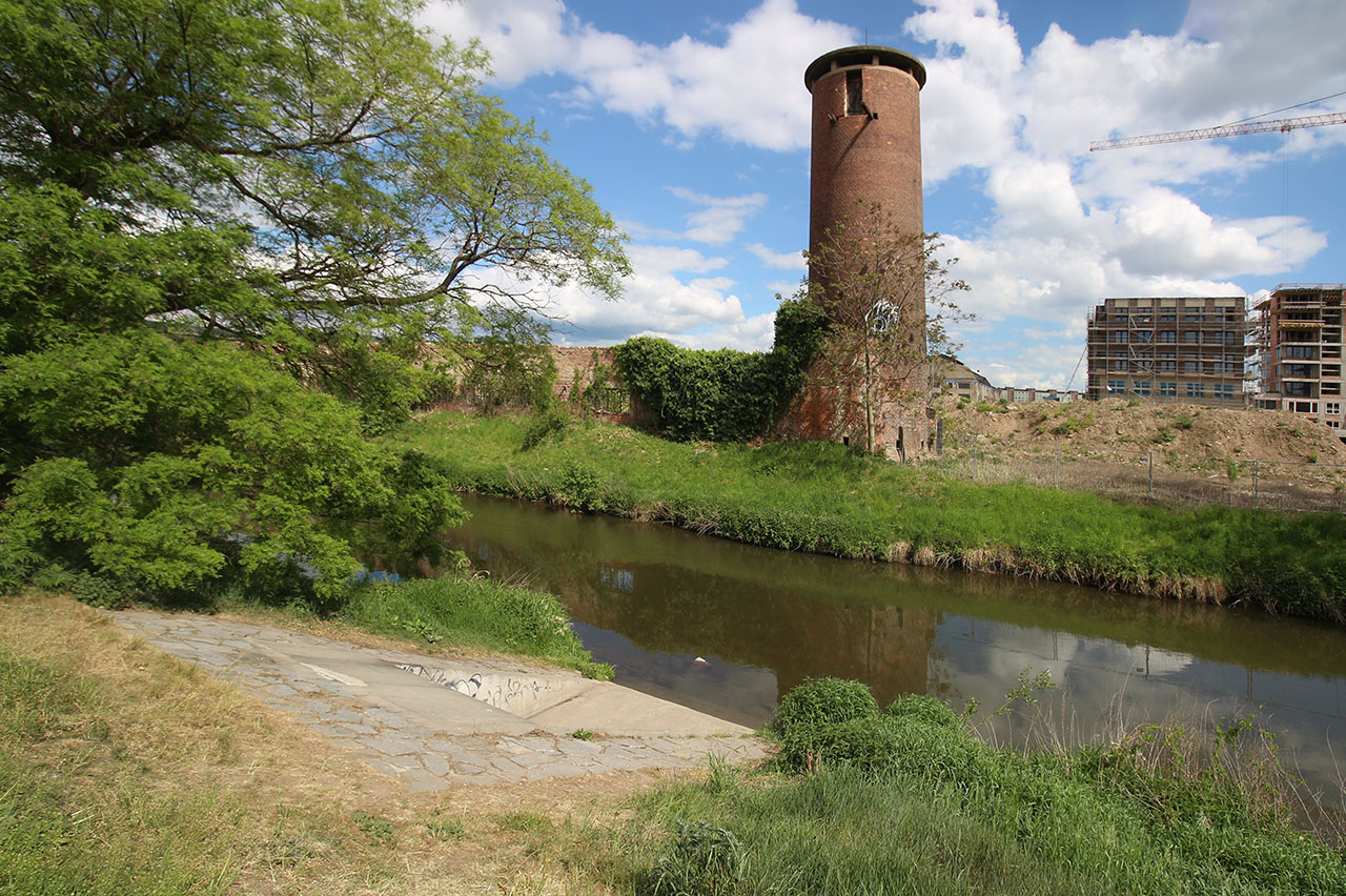

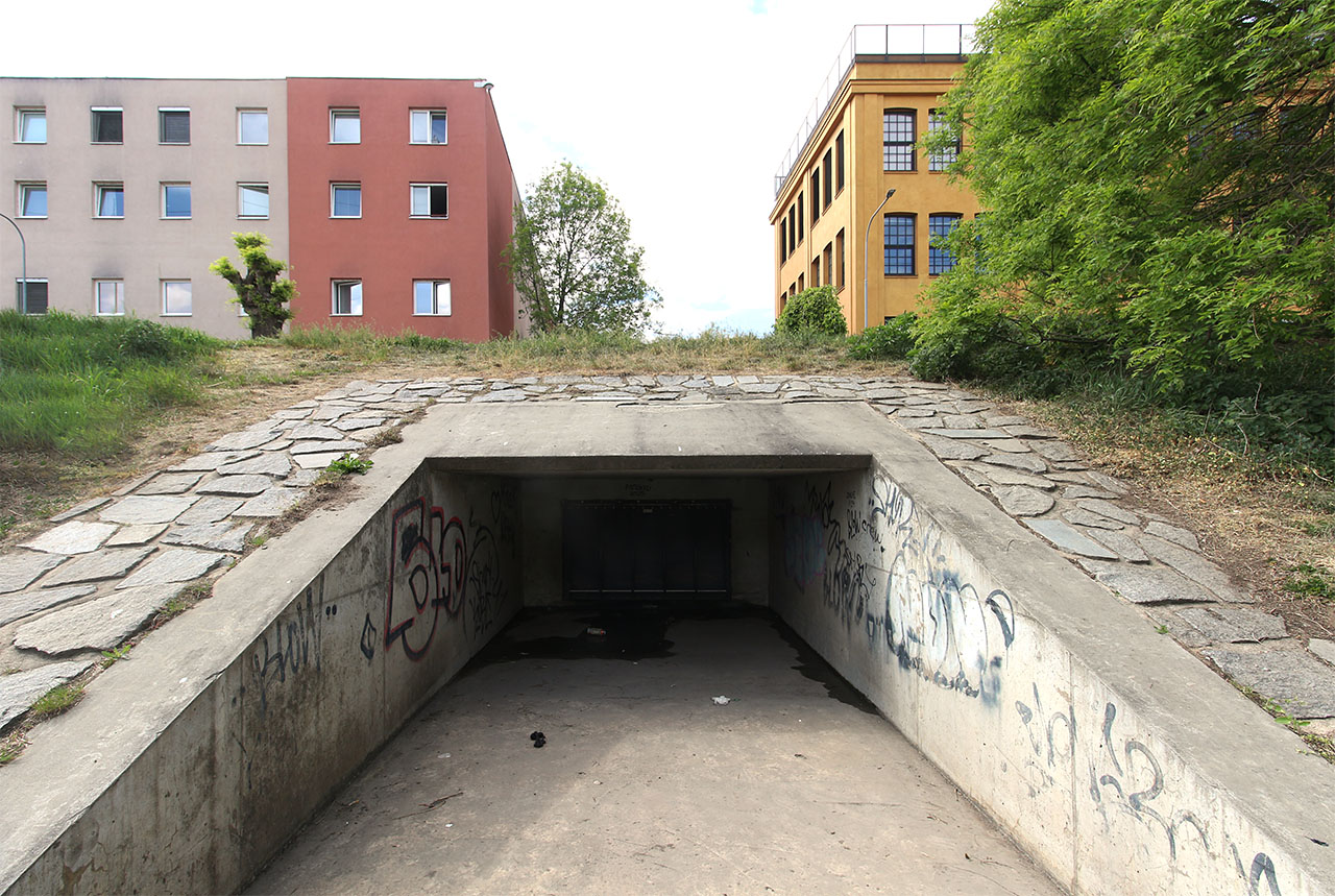

Chodci a cyklisté j(e)doucí po Svitavském nábřeží si rozměrného ústí dešťové stoky z odlehčovacích komor často ani nevšimnou. Jejich pozornost spíše než plochá betonová stavba, upoutá přímo naproti ní do nebe čnící strážní věž bývalé Zbrojovky. Ta vznikla ubouráním ještě staršího komína textilní továrny Moritz Berans
Chodci a cyklisté j(e)doucí po Svitavském nábřeží si rozměrného ústí dešťové stoky z odlehčovacích komor často ani nevšimnou. Jejich pozornost spíše než plochá betonová stavba, upoutá přímo naproti ní do nebe čnící strážní věž bývalé Zbrojovky. Ta vznikla ubouráním ještě staršího komína textilní továrny Moritz Berans' Söhne, která se na levém břehu Svitavy rozkládala před 1. světovou válkou. Náhoda tomu přála, že jsem na místě potkal pamětníka, který mi vyprávěl, jak za války po ochozu na věži obcházel strážný se samopalem, který bedlivě střežil, zda někdo nepašuje přes řeku části zbraní vyráběných ve zbrojovce, tehdy nesoucí název Hermann-Göring-Werke.

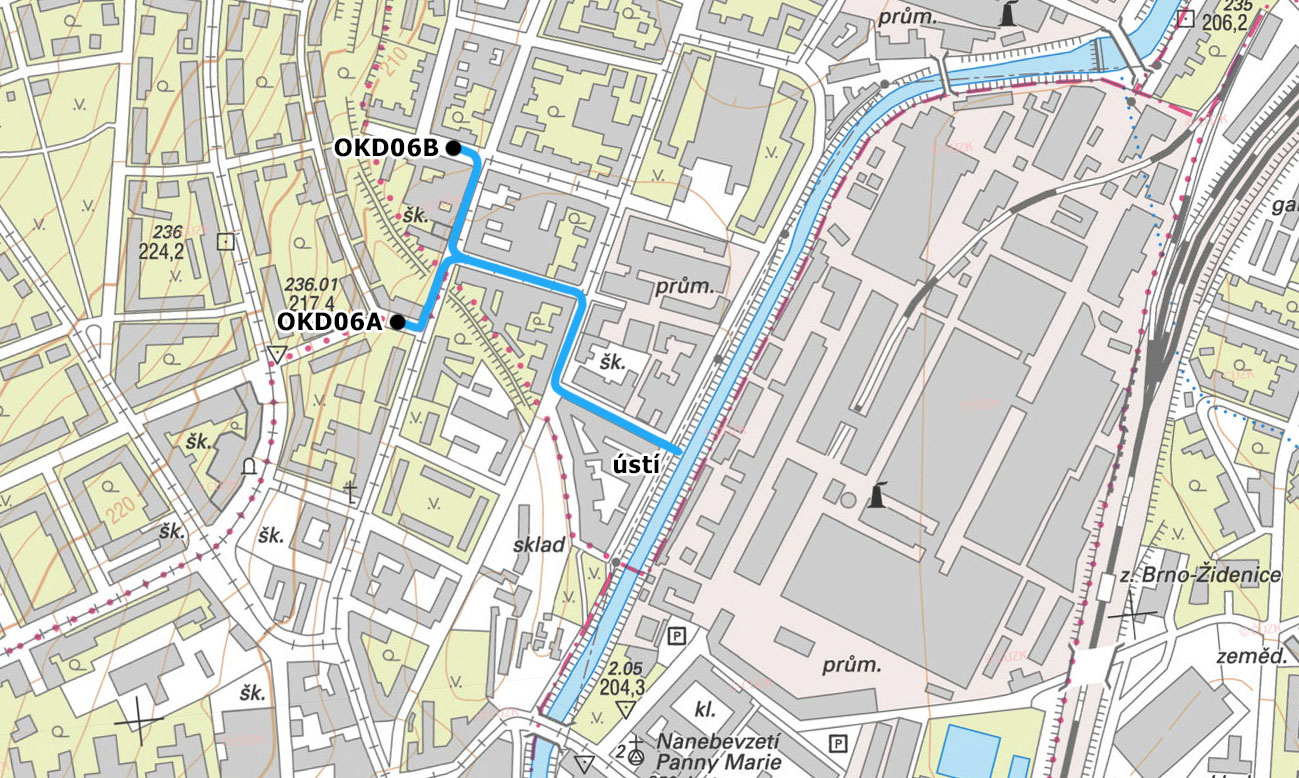

Odlehčovací komory kanalizace OKD06A a OKD06B nahradily po roce 2015 odlehčovací komoru OKD06 pod brněnskou Sekaninovou ulicí nedaleko ústí stoky do Svitavy. Na rozdíl od původní komora OKD06, která ležela přímo na kmenové stoce D leží obě nové komory pouze na jejích přítocích o pár set metrů dále pod uliční sítí města.
Odlehčovací komora OKD06 standardního typu, jak je v Brně obvyklé, přímo na kmenové stoce D, byla v roce 2013 v rámci rozsáhlejší rekonstrukce kanalizace, vozovek a tramvajových tratí v ulicích Sekaninově, Husovické, Mostecké a Vranovské nahrazena systémem nových podzemních stok. Ty mimoúrovňově kříží kmenovou stoku a ústí ze dvojice odlehčovacích komor OKD06A a OKD06B přímo do řeky Svitavy. Vznikla tak nová mělce uložená betonová stoka, která po ulicemi Husovic vede více než půl kilometru a kterou mimo období deště neproudí žádná voda - jde tedy o čistou podzemní chodbu od řeky do hloubi města.
Přesné důvody vybudování dvou menších odlehčovacích komor na přítocích kmenové stoky D pod Tišnovskou a Svitavskou ulicí nejsou autoru známy, mohlo ale jít mimo jiné o zachycení přívalové vlny dešťové vody výše mimo kmenovou stoku a tedy o uvolňování menších objemů splaškových vod do řeky, také o omezení zápachu, přímé odvedení dešťových vod z oblasti nově budované stoky nebo celkové zvýšení kapacity stokové sítě.

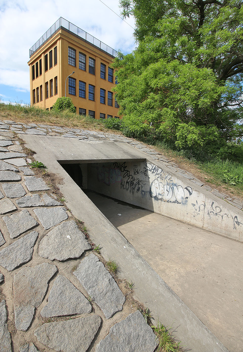

Stačí sejít o pár kroků níže a z žabí perspektivy je již ústí stoky velice dobře patrné.
Od velkolepého ústí dešťové stoky do Svitavy, krytého masivní plastovou klapkou, vede stoka kolmo k řece přímo pod Sekaninovou ulicí. Stoka má tvar betonové chodby o výšce cca 1 m a šířce asi 2 m s mírně doprostřed sešikmenou počvou. Vzhledem k tomu, že stoka slouží pouze pro odvedení dešťových vod nebo přetoků z jednotné kanalizační sítě, mimo období deště je takřka suchá a neprotéká jí žádná voda. Ve výšce stropu jsou do stoky v pravidelných intervalech zaústěny roury z uličních dešťových vpustí a zhruba po každých 100 m také šachty zakončené poklopy se stupni zapuštěnými do stěny stoky.

Betonová tlama neomylně zve ke vstupu každého, komu v žilách koluje romantická krev. Stačí nadzvednout docela lehkou plastovou klapku (nedělaly se dřív tyhle klapky z litiny?).

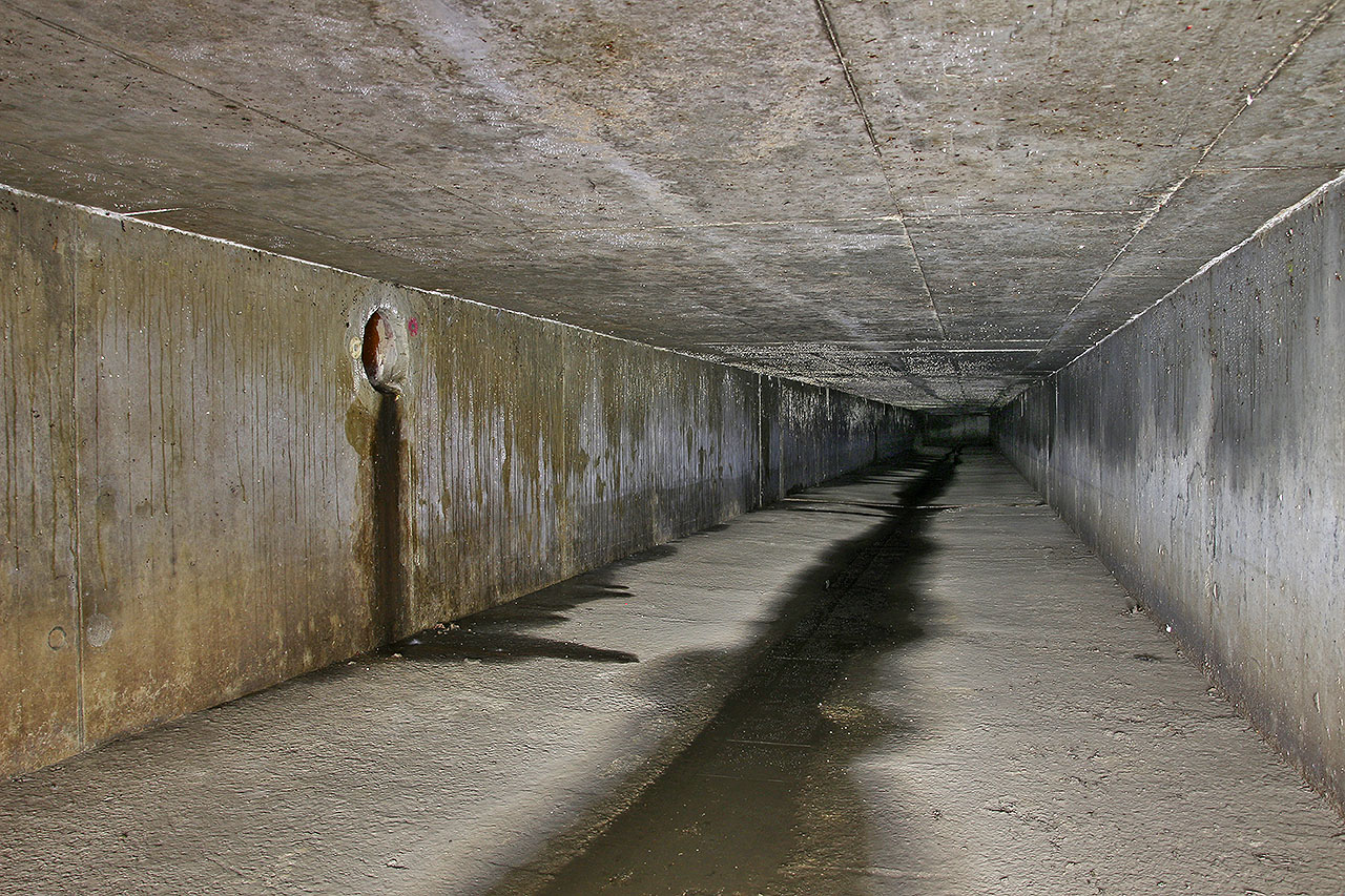

První část stoky je betonově přímočará a od řeky vede kolmo pod Sekaninovou ulicí přibližně na západ.

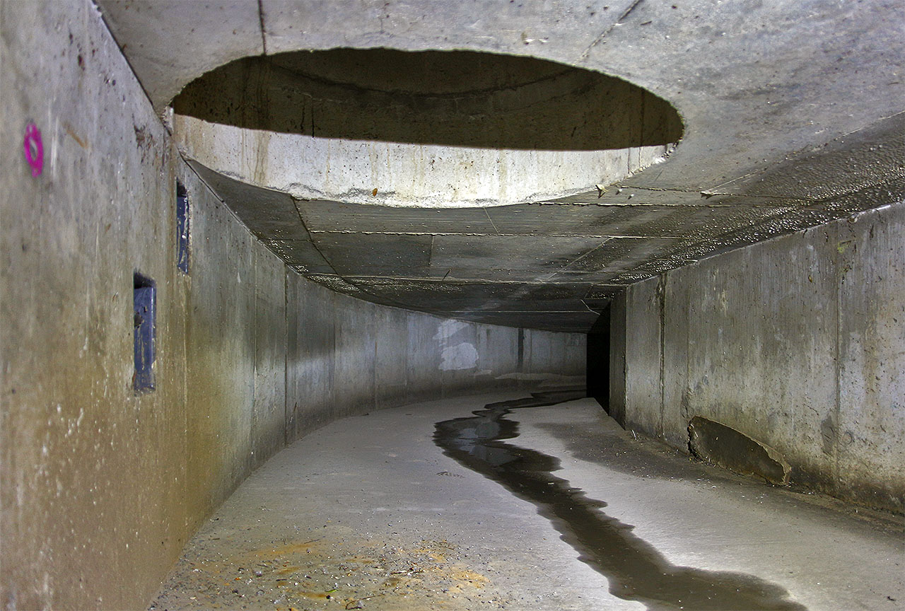

Do stoky ústí z ulice šachty zakončené poklopy a doplněné elegantními stupni zapuštěnými v betonu. Pokud by však někdo chtěl, znuděn betonem, stoku poklopem opustit, je třeba jej varovat - až na výjimky ústí poklopy přímo do vozovky a jejich zvedání zespodu je tak smrtelně nebezpečné! Stoka se stáčí k severu pod Husovickou ulici.

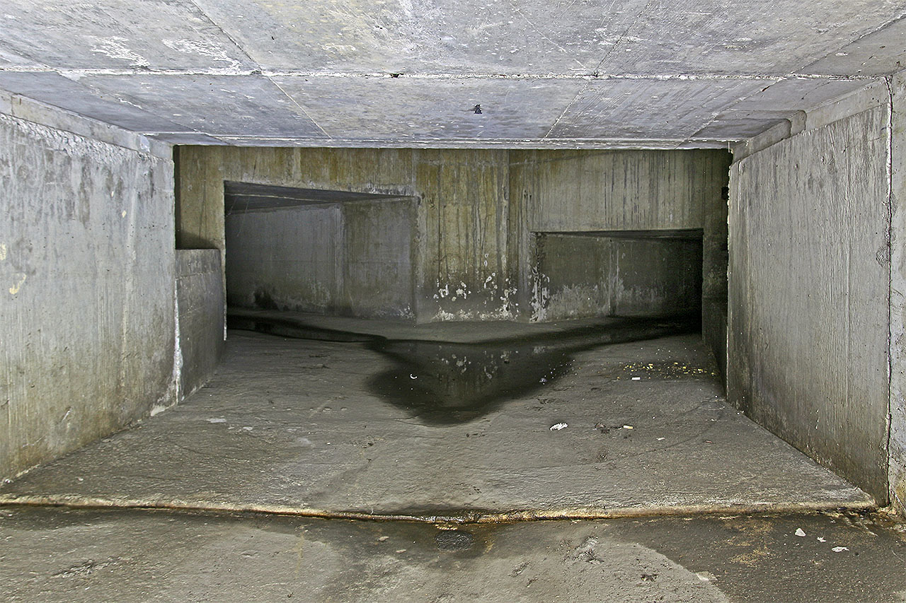

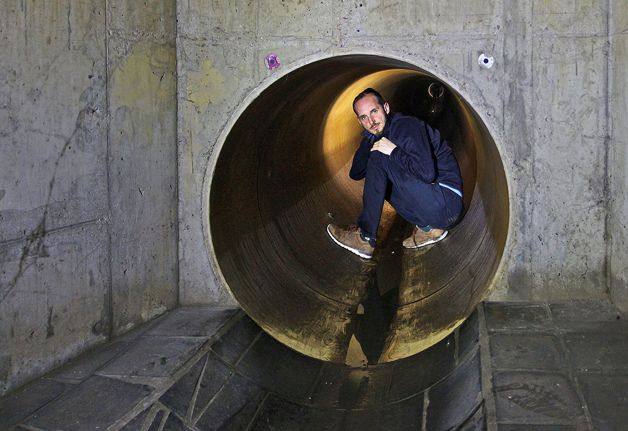

Poslední úsek před rozdělovací komorou je již skutečně stísněný. Je třeba se doslova proplazit sklolaminátovou rourou o průměru 100 cm.

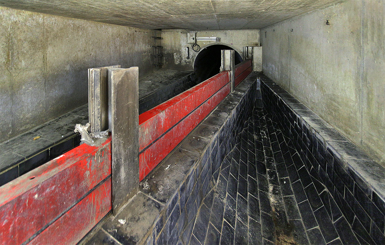

Odměnou pro vytrvalé je ukázková (i když rozměry spíše kapesní) odlehčovací komora OKD06B s hliníkovými dlužemi mezi škrtící tratí a přetaveným čedičem vzorně vydlážděným odlehčovacím korytem.
