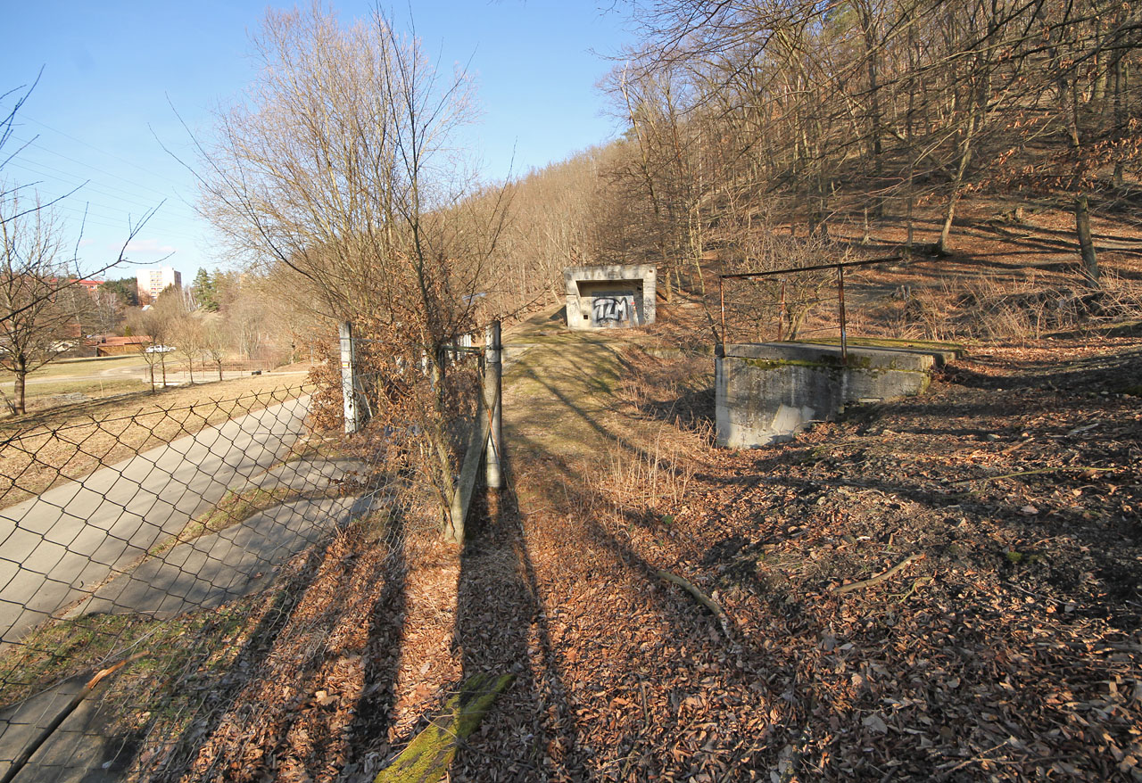

Nápadná dvojice betonových staveb na horním konci Údolí oddechu vzbuzuje roky zvědavost kolemjdoucích. Kam vedou uzamčené ocelové dveře?

Konkávní zakončení portálu naznačuje, že z něj měla vycházet dvojice 1200 mm trub, které by „kšilt“ chránil před zatékáním.

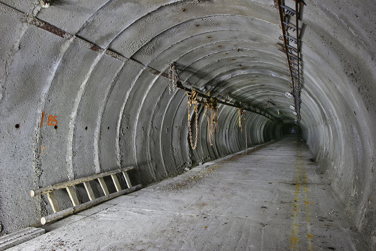

Tunel začíná netradičním betonovým portálem na pravém břehu potoka Vrbovce, nedaleko jižního konce ulice Černého v brněnské Bystrci. Podobně jako sesterský Komínský tunel má světlost 3,6 m a kruhový profil, vyzděný betonovými tvárnicemi. Narozdíl od Komínského je iovšem v Bystrckém tunelu ponechána část vybavení, instalované stavební osvětlení a zavěšená jednokolejnicová dráha pro dopravu vytěžené horniny.
Tunel končí po 90 m vybetonovanou čelbou, před kterou se v podlaze nachází kruhová (suchá) jímka neznámého účelu. Otázkou je, zda nezačaly rovněž práce na severním portálu tunelu, neboť v místě jeho očekávaného vyústění vyrostl o několik let později portál takřka rovnoběžně vedeného tunelu Vírského oblastního vodovodu.
Tunel je důkladně uzamknutý, víceméně prázdný a nepřístupný.
Tunel je rovný, suchý a čistý. Při pohledu od čelby zpět je vidět polovinu kruhové jímky, do které ústí z nějasných důvodů kovová trubka. Mohlo by jít o zařízení provizorní betonárky?
V tunelu zůstala instalována jednokolejnicová závěsná drážka. Co se asi honilo v hlavách dělníkům, kteří v roce 1991 jako polsední opouštěli stavbu? Kdo by čekal, že na ni dojde řeč až za dlouhých 31 let? Na víc otázek ani fotek nezbývá čas, za chvíli nám jede z konečné poslední trolejbus.
