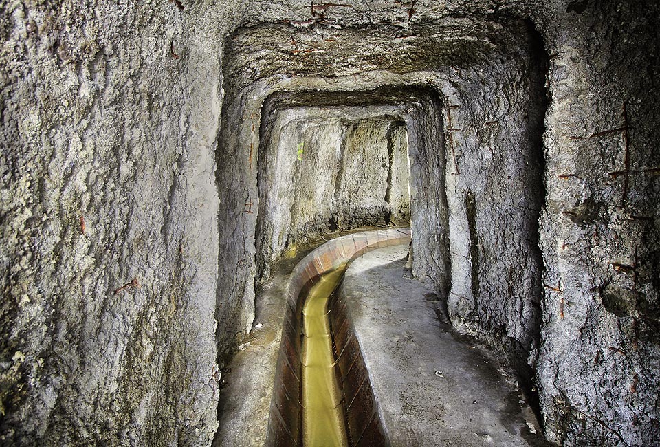

Pohled po proudu splaškových vod. Pod Dřínovým kopcem uhání veškerá kapalná špína ze starých Kohoutovic vstříc řece Svratce.

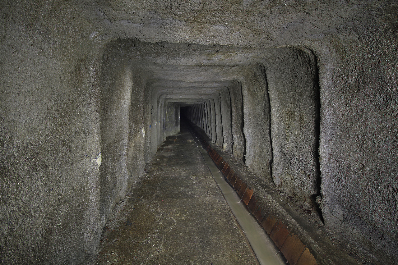

Štola má mírně lichoběžníkový profil o rozměrech zhruba 1,5 m × 2,5 m a pod betonovým nástřikem lze rozeznat ocelovou výztuž, tzv. hajcmany. Zřejmě pro vyhýbání úzkokolejných vozíků při ražbě štoly, jsou po její délce tři rozšíření, ve kterých se nacházely dvojkolejné výhybny. Podél levé stěny štoly při průchodu odshora dolů vede v podlaze cca 50 cm hluboká kyneta vydlážděná keramickými dlaždicemi. Všechny tyto paramnetry jsou totožné se štolou pod Jurankou.

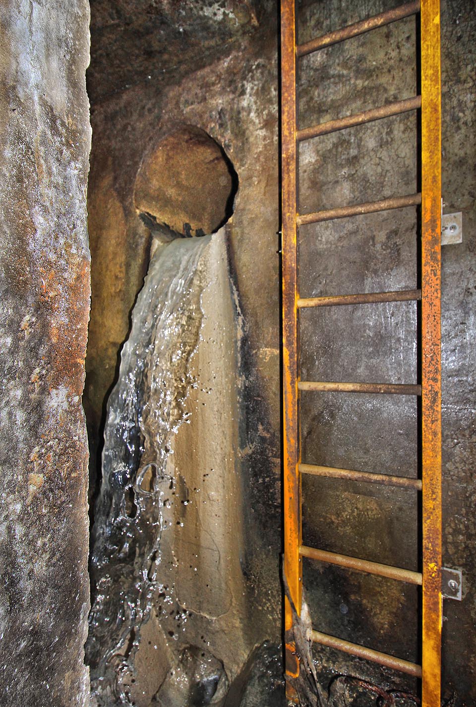

Na počátku bylo spadiště. Spadiště splaškových vod. Respektive spadiště je pod odlehčovací komorou OKB14 pořád a na povrchu jej prozrazuje nápadný, pomalovaný betonový komín.

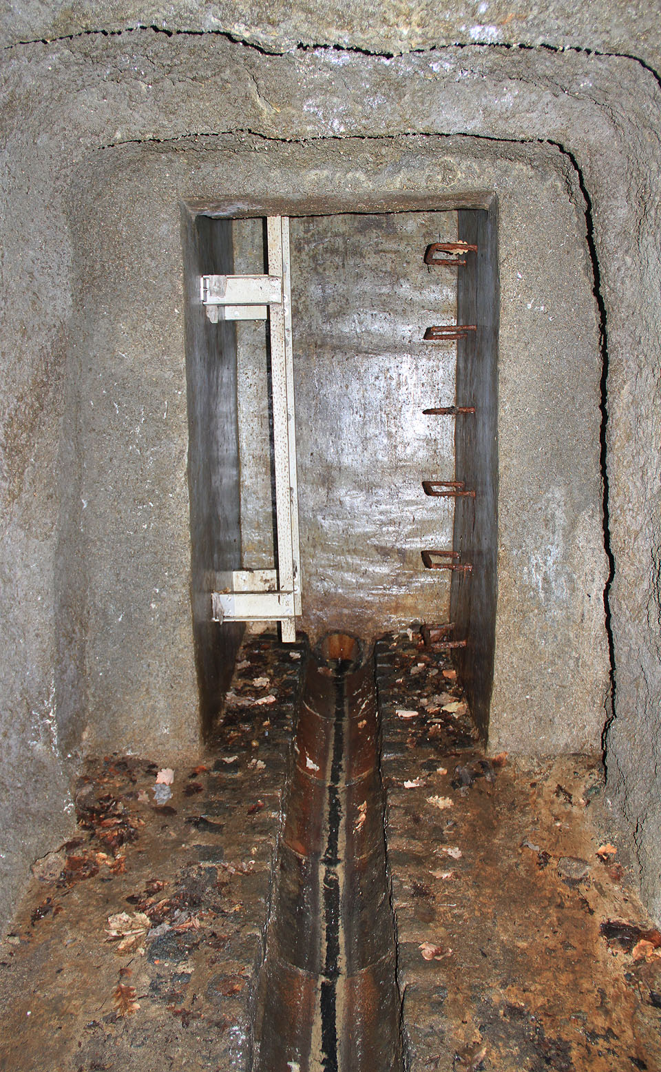

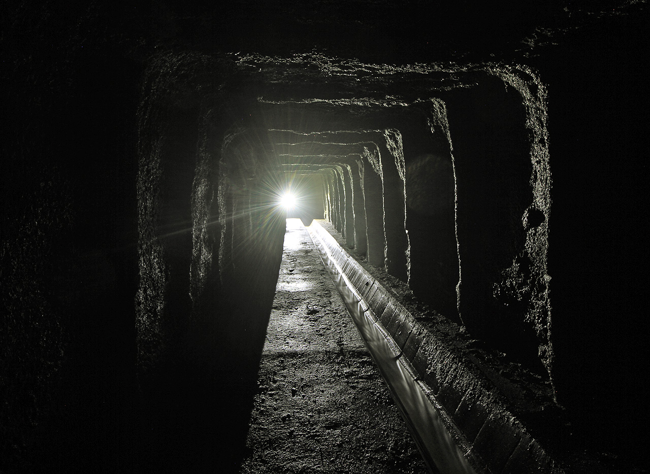

Štola pod Dřínovým kopcem je takřka v celé délce přímá. jediný záhyb, který stojí za řeč (a za fotku) se nachází hned na jejím začátku.

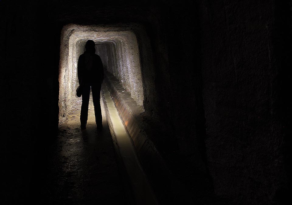

Ve štole je tma a na případné návštěvníky útočí intenzivní a potenciálně zdravý škodlivý zápach a aerosol ze splašků.
Na necelých 600 m štoly se nachází 3 výhybny někdejší důlní drážky, dnes reprezentované jen lakonickým rozšířením štoly.
V protisvětle hezky vynikne žebrování důlních hajcmanů, pohřbené pod nástřikem věčného betonu.

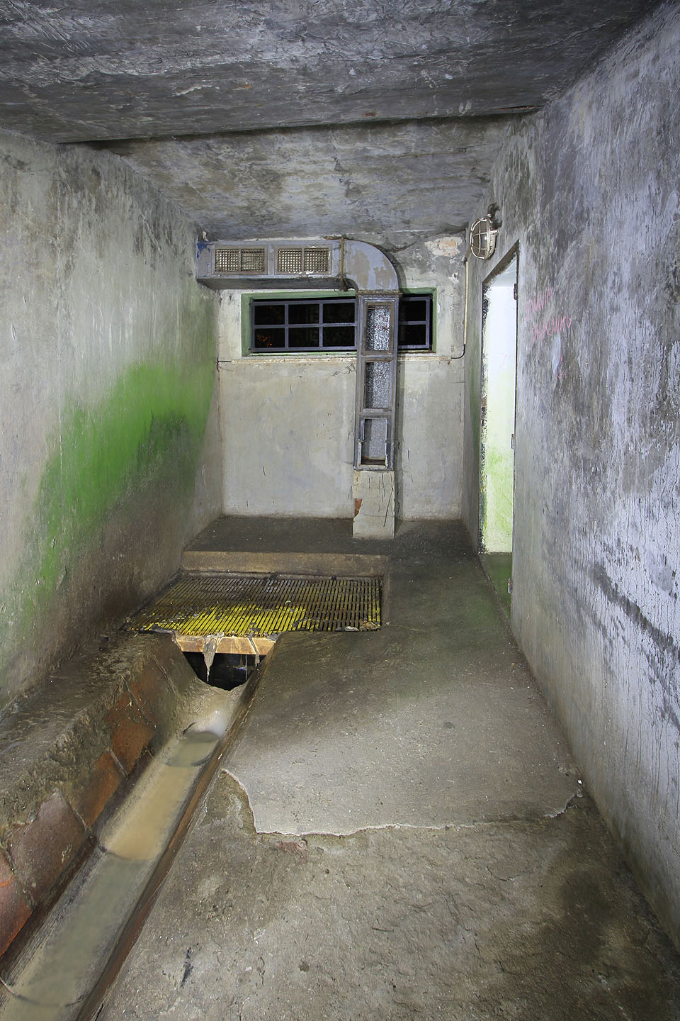

Na vém dolním konci vchází podzemní kanalizační štola do nadzemní kanalizační budov, přilepené ke svahu Dřínového kopce. Zde se splašky propadají zase o kousek hloubeji - do potrubí pod Libušino údolí a směrem k objektu 12C.

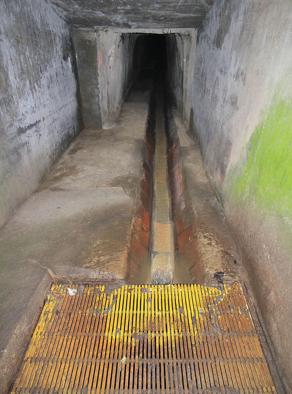

Žlutý poklop, česle, mříž, či jak lze nazvat laminátovou rohož kryjící spadiště shora, brání člověku v pádu do nebezpečné hlubiny. Dveře jsou dle očekávání po většinu doby zamknuté.
