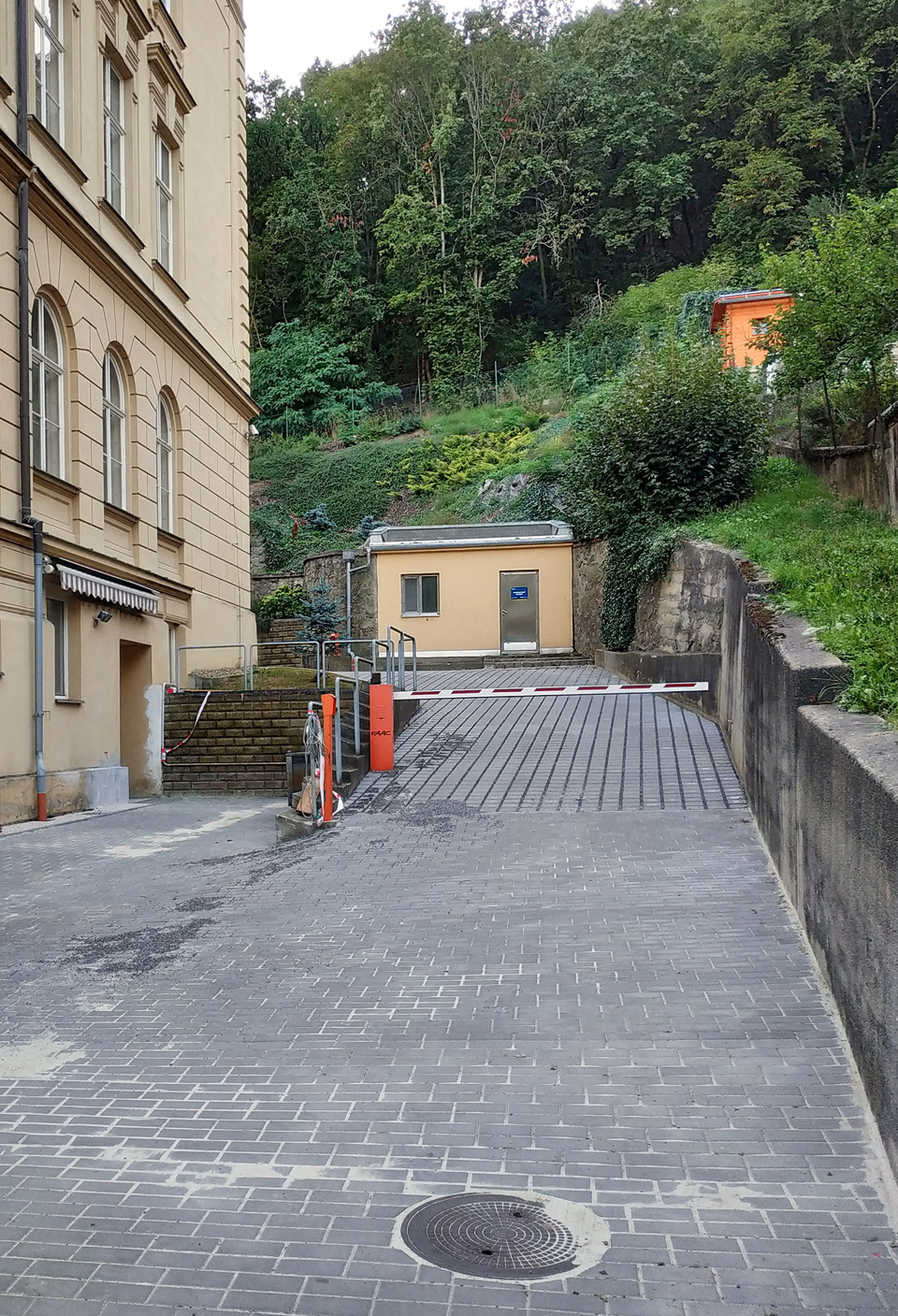

Projdeme-li štolu pod Jurankou odspodu, začíná naše cesta v areálu Vojenského výzkumného ústavu na Veslařské ulici. Na zadním dvorku se pod svahem nachází nenápadný objekt nalepený na portál ukryté štoly. Na první pohled vypadá spíš jako nevinný zahradní domek než jako vstup do tunelu vedoucího pod celým kopcem.

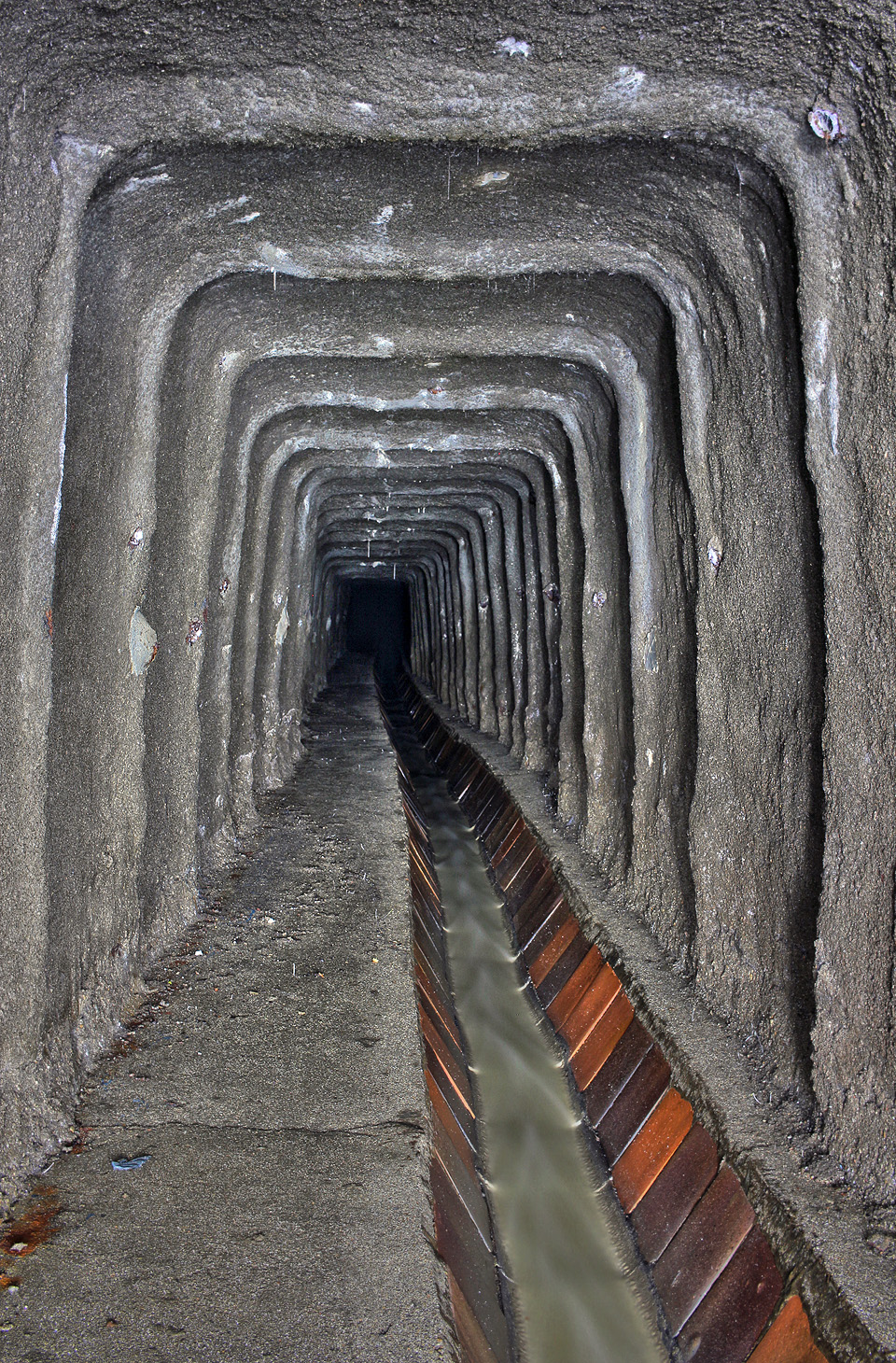

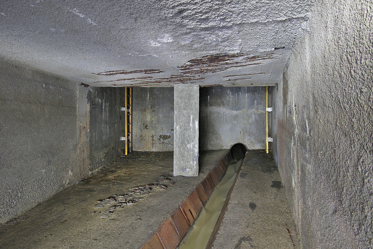

Samotná štola pod Jurankou má lichoběžníkový profil o rozměrech zhruba 1,5 m × 2,5 m a vede v celé délce přímo. Pravděpodobně vzhledem k technologii ražby se na délce štoly nachází tři rozšíření, které zřejmě sloužily jako výhybny pro vozíky úzkokolejné stavební drážky při stavbě (její pozůstatky ale ve štole nejsou k nalezení). Objekt u hornáího portálu se nachází celý v podzemí, jde o jediný sál uprostřed se sloupem a dvěma poklopy ústícími do oploceného areálu u provozní budovy a čerpací stanice Brněnských vodáren a kanalizací 12C. Dolní portál je zakryt domkem přistavěným ke svahu v areálu VVÚ. Splašky jsou vedeny kynetou ve dně o rozměrech cca 70 cm šířky × 50 cm hloubky a kromě nich neprochází štolou žádné další vedení ani zařízení.
Štola je v letním i zimním počasí naplněna smrdutým aerosolem ze splašků a díky tomu je celoročně běžně nepřístupná a vstup do ní může ohrozit zdraví infekcí přenášenou kapénkami.

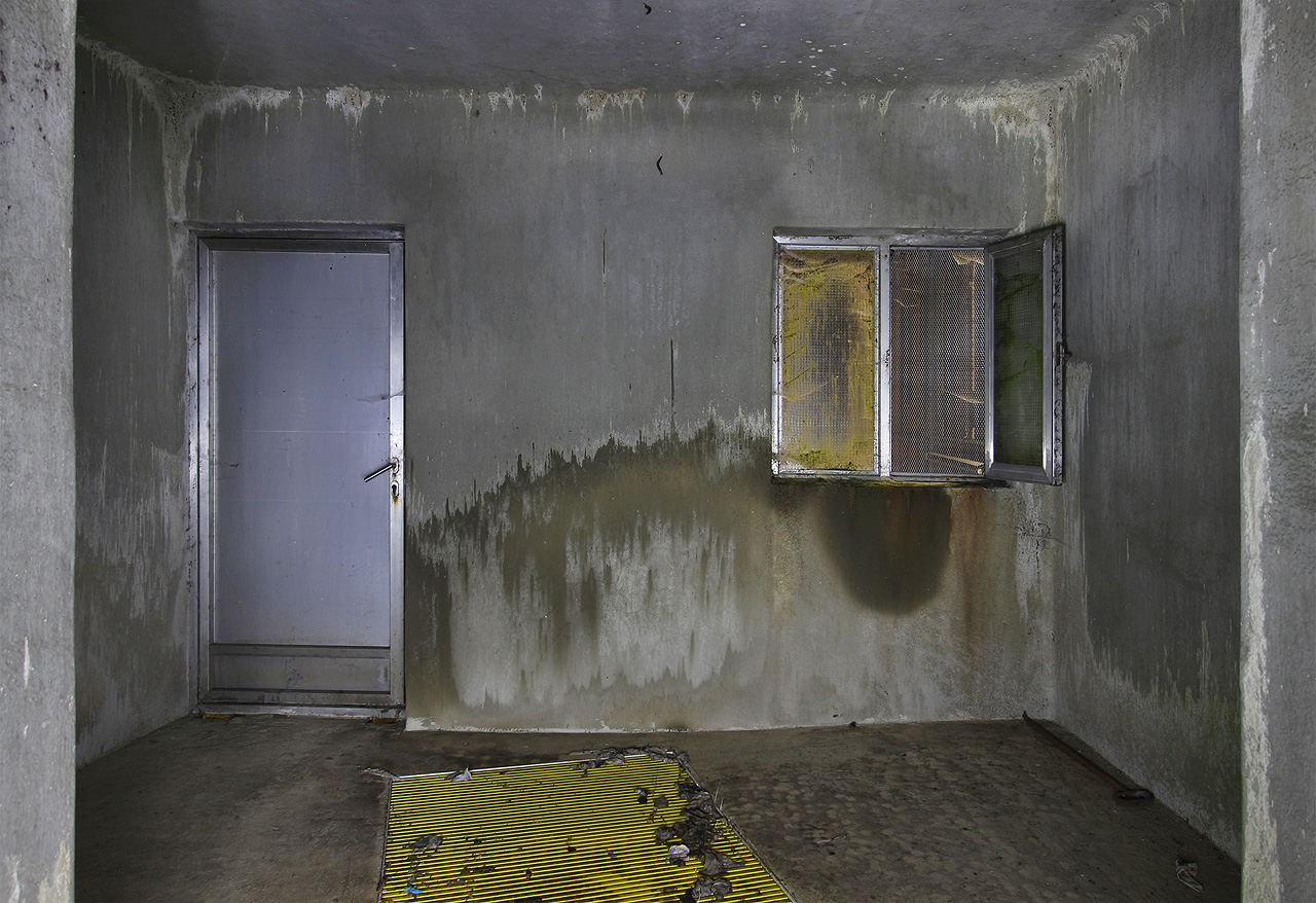

Uvnitř portálového objektu: nerezové dveře, okno, které zůstává běžně zavřené, aby se intenzivní pach splašků nelinul po okolí, laminátové česle a hřmot splaškových vod propadajícíh se pod podlahou do stoky mířící ke shybce pod Svratkou.
Vykročmě nyní vzhůru samotnou štolou. Betonový nástřik jen špatně ukrývá výztuž tvořenou zřejmě lichoběžníkovými hajcmany. Podlaha je za normálních podmínek suchá, ale často bývá pokrytá hmotou, kterou se raději ani neopovažujeme pojmenovat. Ze stropu visí krápníky, jak se vápenné složky betonu pomalu rozpouští v průsakové vodě.
Kdo je dobře vybaven proti zápachu, infekci, hluku a všudypřítomné splaškové mlze, dospěje po necelém kilometru do Libušina údolí. Pokud by byly poklopy odemknuté, lze tady vystoupat po žebříku na světlo světa k vodárenskému objektu 12C. Shora, od Kohoutovic, se nazelenalé splašky valí rourou pro člověka neprůlezného profilu.
