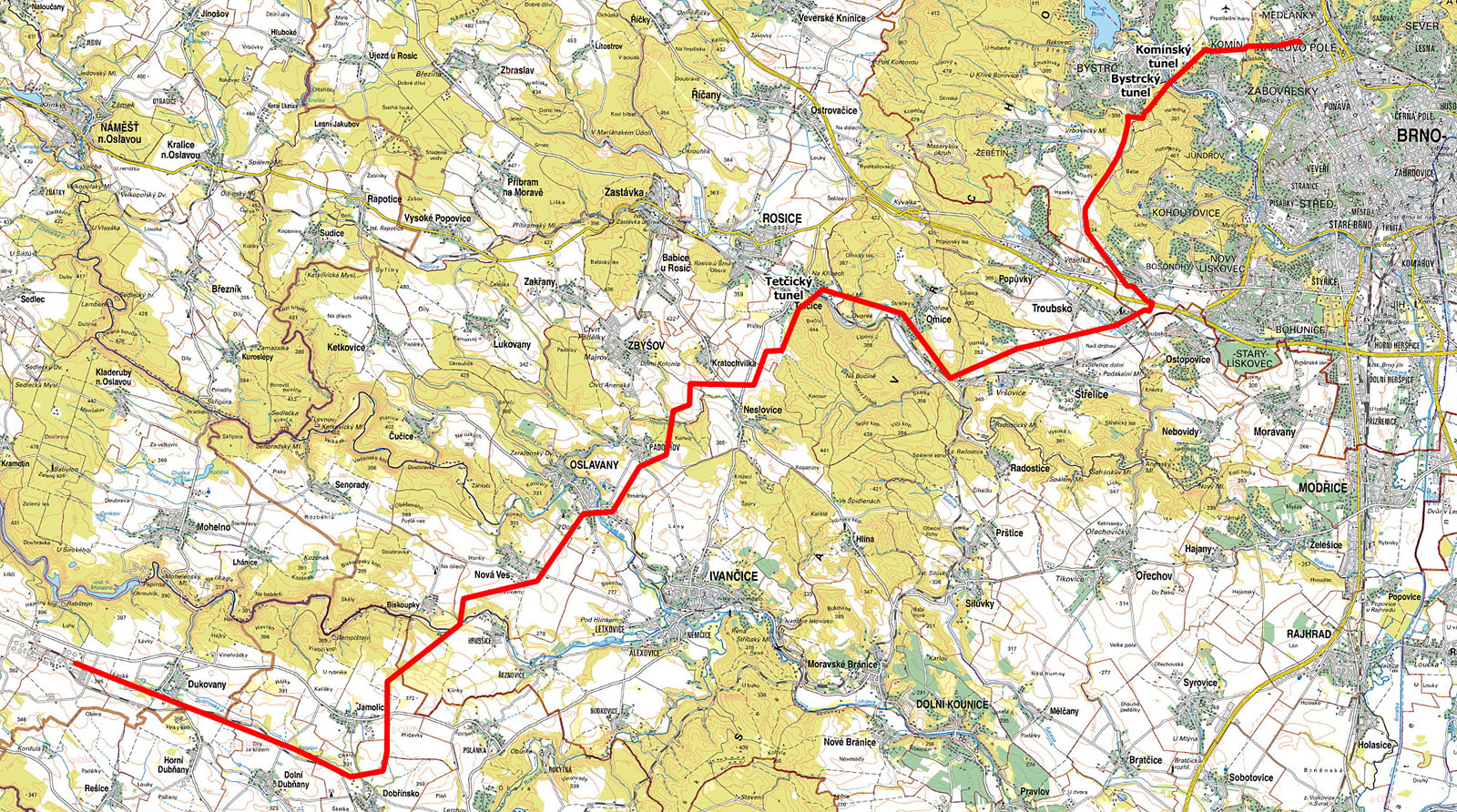

Hrubá mapka trasy horkovodu složená z územních plánů dotčených obcí a materiálů převzatých z původního projektu vypracovaného společností Energoprojekt Praha v říjnu 1988. Za dálnicí v Bosonohách se horkovod měl připojit do městské sítě zásobování teplem, která není pro svoji složitost v mapce vyznačena. Navazující trasa z Bosonoh do Králova Pole přes Bystrcký a Komínský tunel měla být rozšířením městské sítě.

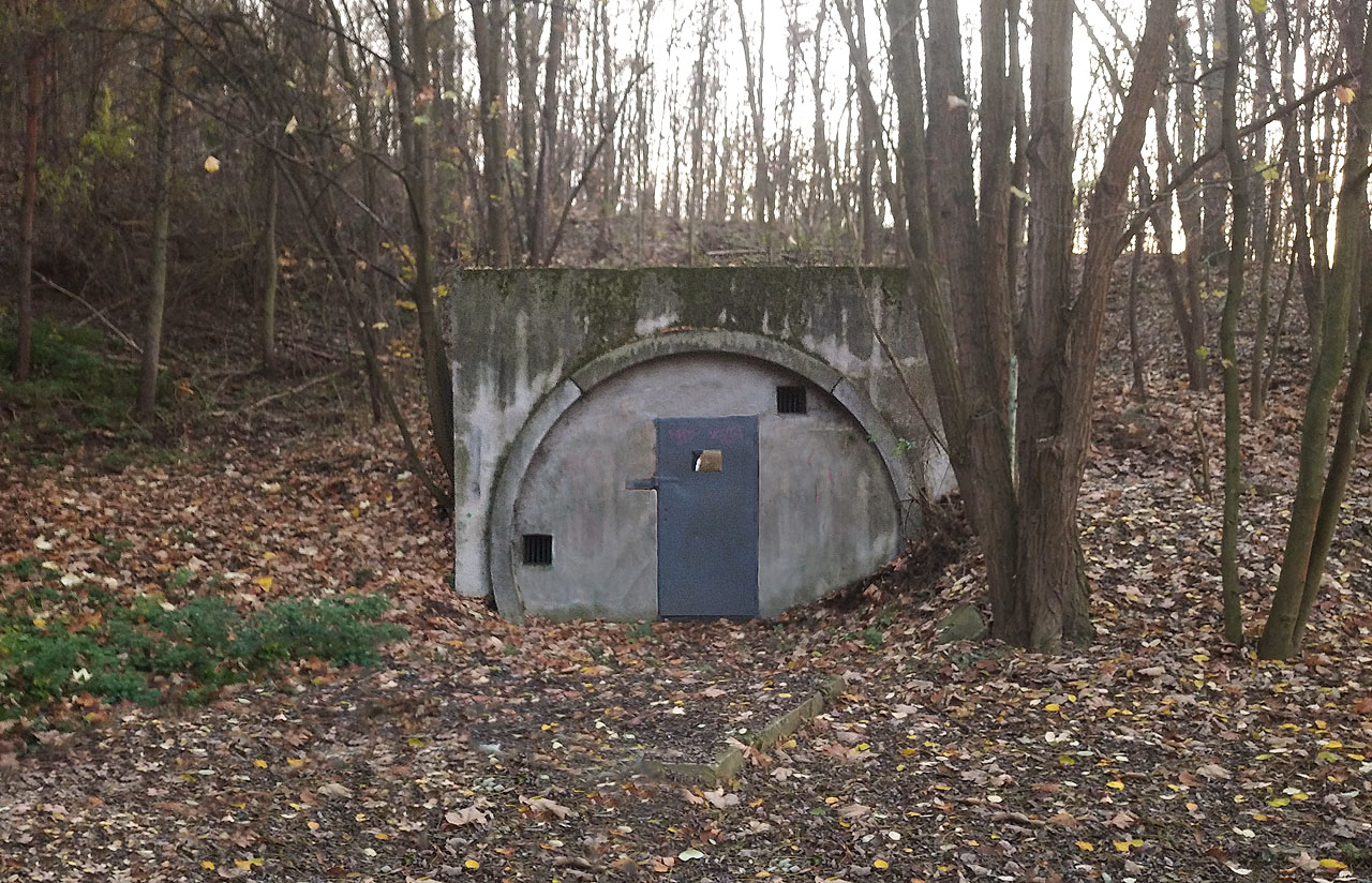

Severní portál Komínského horkovodního tunelu v lese u chat za hobbymarketem UNI hobby.
