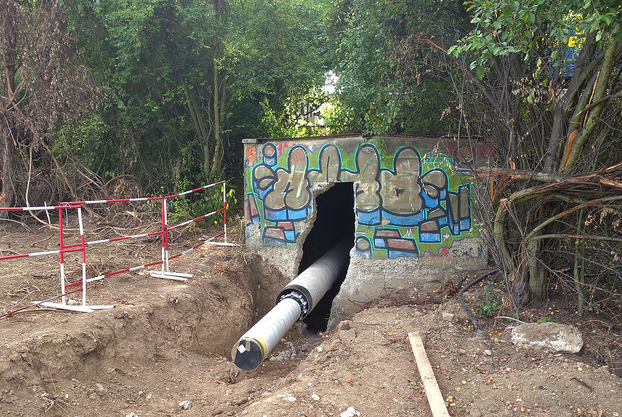

Na východní straně zasahuje technická šachta propustku téměř dva metry nad zem a poskytuje tak prostor zoufalým sprejerům.

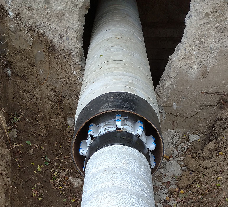

Chránička o větším průměru ukrývá rouru DN 300, tedy o průměru 30 cm, uloženou v distanční objímce TR s ložisky, která umožňují vzájemný podélný pohyb při zasouvání.
Mediální potrubí je, stejně jako chránička, opatřeno izolací z bitumenu, překrytou tenkou vrstvou betonu.

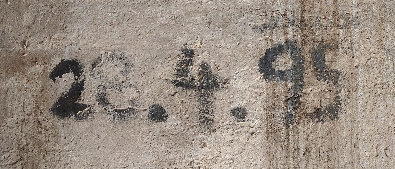

Neuměle napsané datum 28. 4. 1995 prozrazuje zřejmě dobu, ve které byl propustek vybudován.

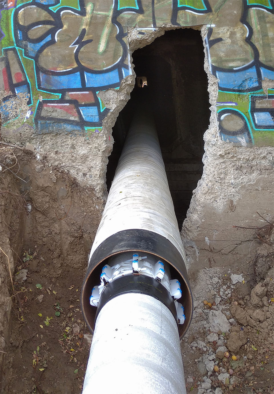

Na západní straně je dobře vidět dočasná hlavice navařená na chráničce, která posloužila při jejím postupném zatahování pod železnici. Šachta tu běžně sahá nad zem jen pár desítek centimetrů.
