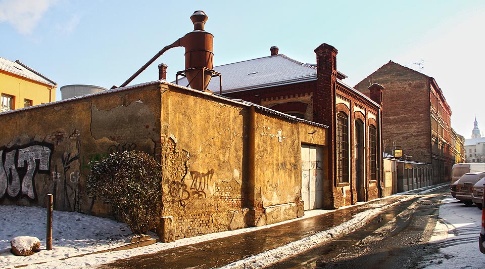

Průčelí budovy první brněnské elektrárny postavené v roce 1881 podle návrhu Thomase Alvy Edisona na dnešní Vlhké ulici v roce 2017.

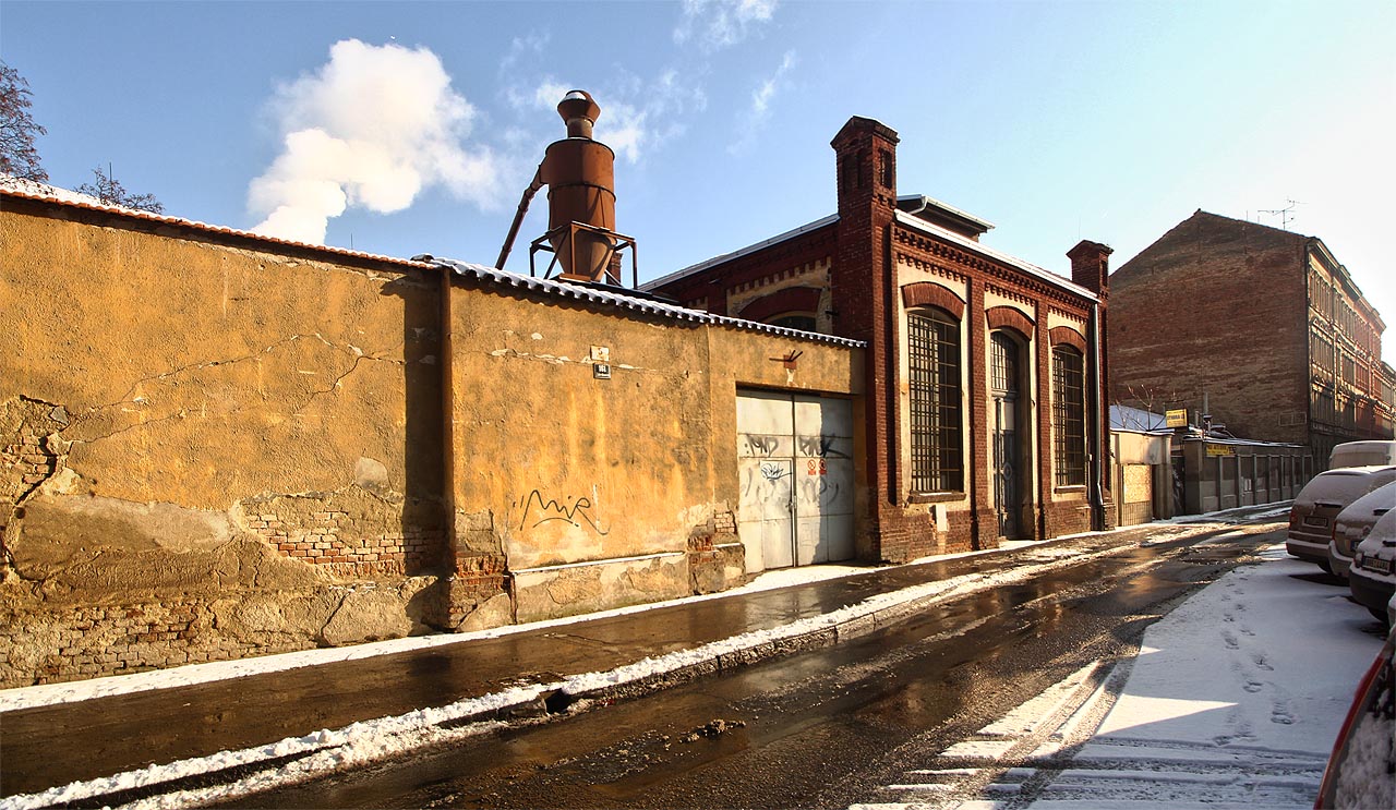

Pohled na budovu elektrárny společně s technickým zázemím truhlářských dílen Národního divadla Brno v čísle 5. Stavba stále slouží potřebám divadla - v současnosti jako truhlářská dílna a sklad.

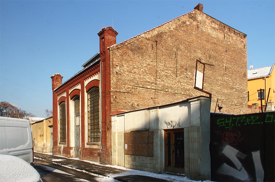

První brněnská elektrárna při pohledu od jihu. Kdysi velkolepá ulice se proměnila ve stísněný prostor ucpaný odpadky a auty.

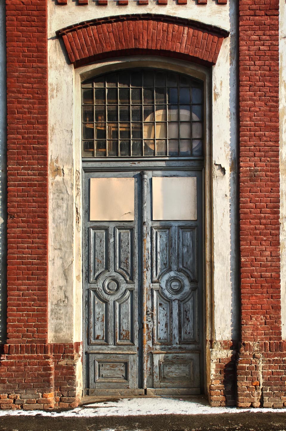

Ozdobné dveře do elektrárny možná pamatují dobu, kdy se v Brně ještě svítilo pouze svíčkami a plynem.

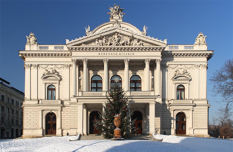

Německé městské divadlo v Brně (dnes staré neboli Mahenovo divadlo jako součást Národního divadla v Brně) vystavěné v letech 1881 až 1882 podle návrhu architektů Fellnera a Helmera (architekti divadel mj. ve Lvově, Liberci, Oděse, Szegédu, Budapešti, Iaşi, Salcburku, Vídni, Mladé Boleslavi, Praze, Černovicích, Salzburgu, Štýrském Hradci, Rijece, Curychu či Bratislavě) bylo jednou z prvních budov na světě osvětlených žárovkami.
