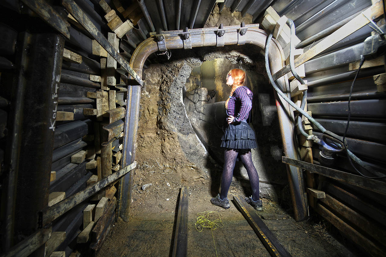

V roce 2018 probíhá rekonstrukce stoky C02, která lemuje pod zemí severní stranu Moravského náměstí.

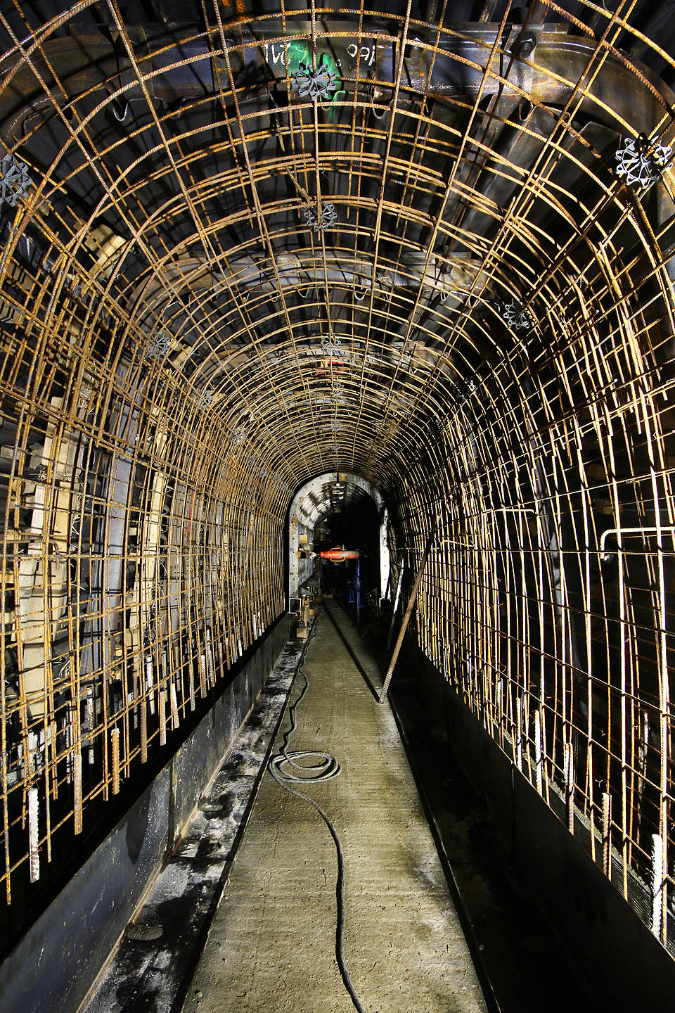

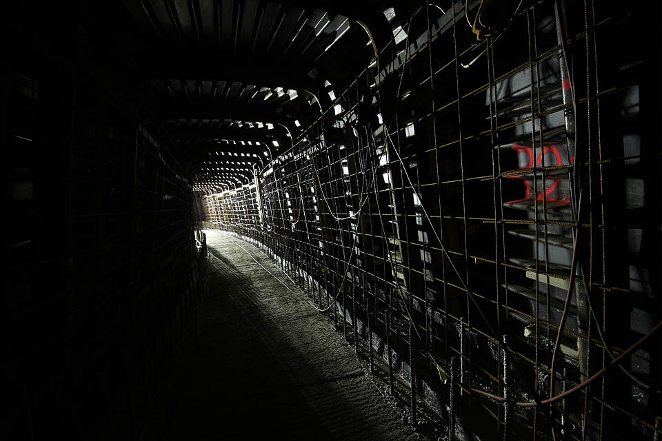

Po vyražení a zapažení tunelu budují stavaři uvnitř železobetonovou rouru. Nejprve je pod ostění z trapézového plechu umístěna armatura. Kdo si ji tam vzadu ale prohlíží?
Je to ona - opět potkáváme odvážnou školačku, která bloudí brněnským podzemím. Ujala se role průvodkyně a ukáže nám stavbu.

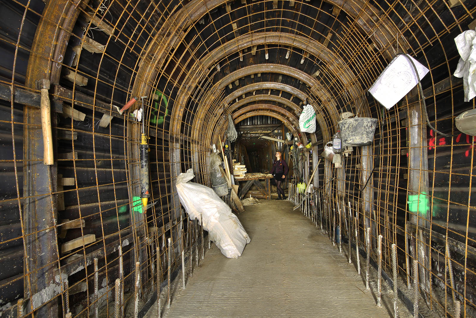

Hotová armatura pak čeká na mobilní bednění, které vytvoří vnitřní stěnu pozdější stoky.

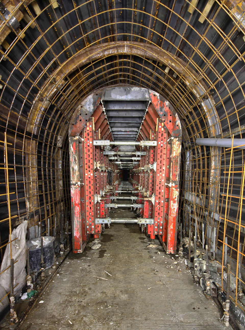

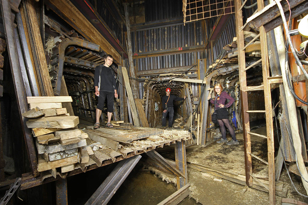

To je ono - posuvné bednění, které se přemisťuje po předem vybetonovaném a vyarmovaném dně stoky. Jakmile je v definitivní poloze, pomocí mechanických nebo hydraulických rozpínáků se natvaruje podle požadovaného profilu.

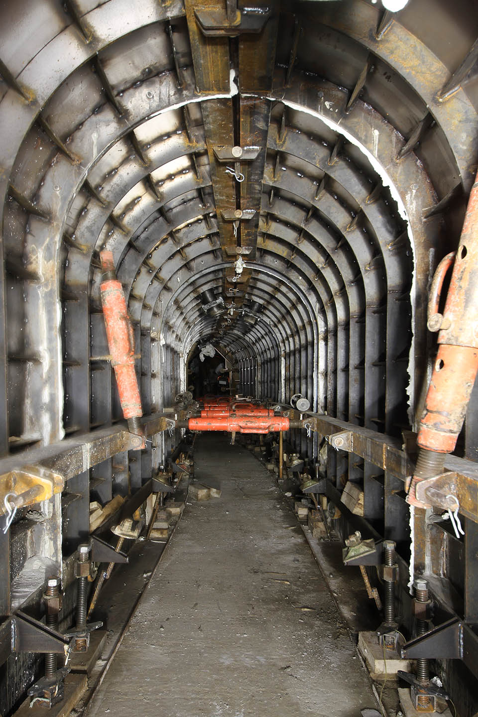

Pohled na jiný typ bednění, používaný při stavbě stoky C02. Nad námi právě tuhne čerstvě napumpovaný beton.

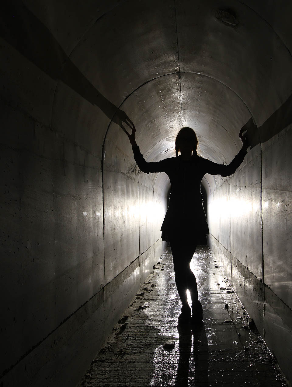

Po odbednění vypadá téměř hotová stoka takto. Na hladkých betonových stěnách je dobře vidět, jak beton pod tlakem natékal do bednění.
Odvážná školačka nás nicméně zve ještě hlouběji do nitra podzemních chodeb.

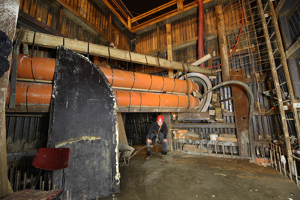

Pod ústím Lidické ulice do Moravského náměstí se aktuálně nachází další stavební jáma. Můžeme se proto vydat jednou ze tří cest proti proudu odpadní vody.

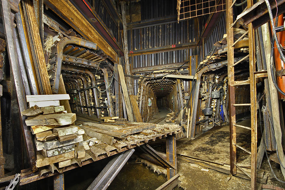

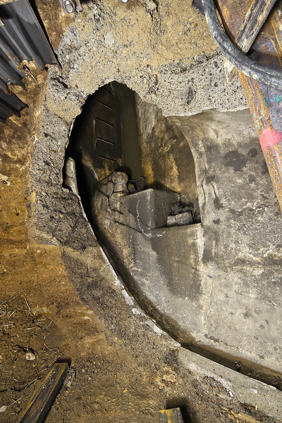

Stavba končí tam, kde se nově budovaná stoka připojí na dosavadní potrubí (často historické) kanalizace. Tady se nacházíme zhruba v prostoru pod tramvajovou zastávkou a odvážná školačka se dívá směrem pod klášter augustiniánů.

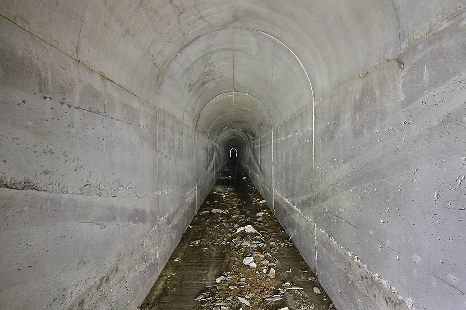

Tak vypadá stoková síť Brna z přelomu 19. a 20. století. Betonové stoky vejčitého profilu, namnoze z nearmovaného betonu. Také tudy by se dalo pokračovat po čtyřech, ale na to není dost odvážná ani školačka.
