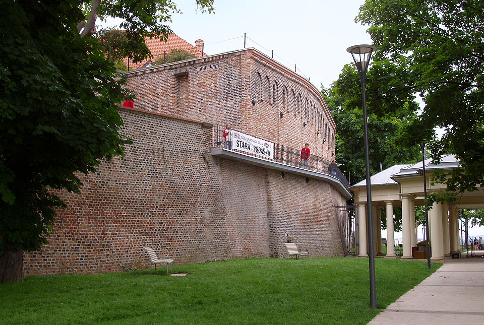

Vodojem na Petrově těsně pod biskupskou zahradou při pohledu ve směru od Šilingrova náměstí.
Vodojem na Petrově je historická nevyužívaná stavba mezi areálem brněnského biskupství a parkem Denisovy sady nedaleko katedrály Petrov v Brně. Vodojem sloužil pro zásobování Brna vodou mezi roky 1820 a 1873.

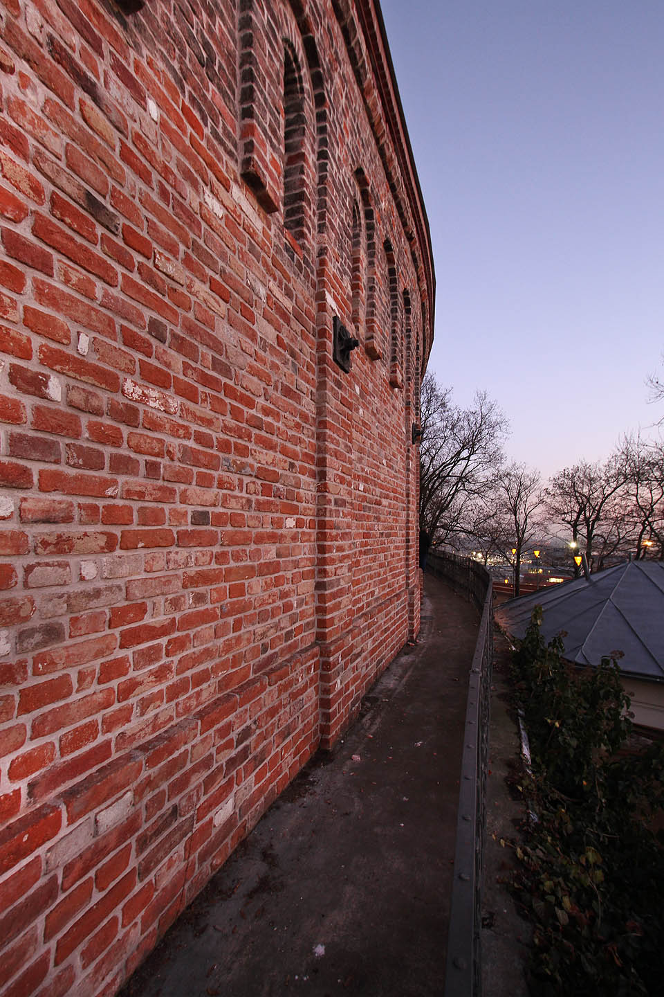

Vodojem je přístupný pouze zvenku po betonové římse. V rámci rekonstrukce na začátku 21. století byla římsa rozšířena a opatřena kovaným zábradlím.

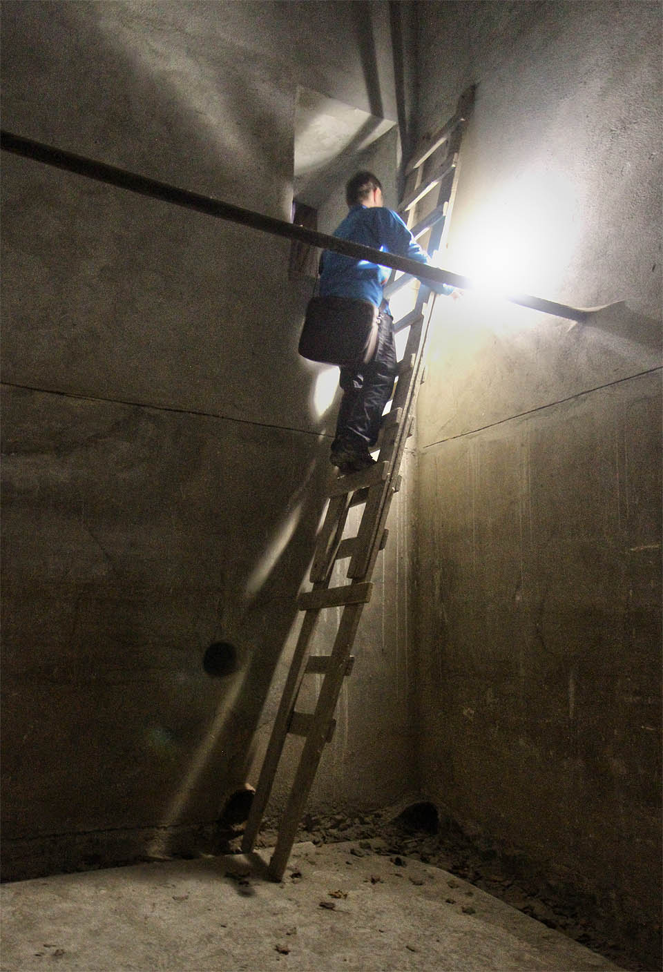

Do nádrže je nutné z revizní plošiny umístěné na oddělující příčce sešplhat po stavebním žebříku.

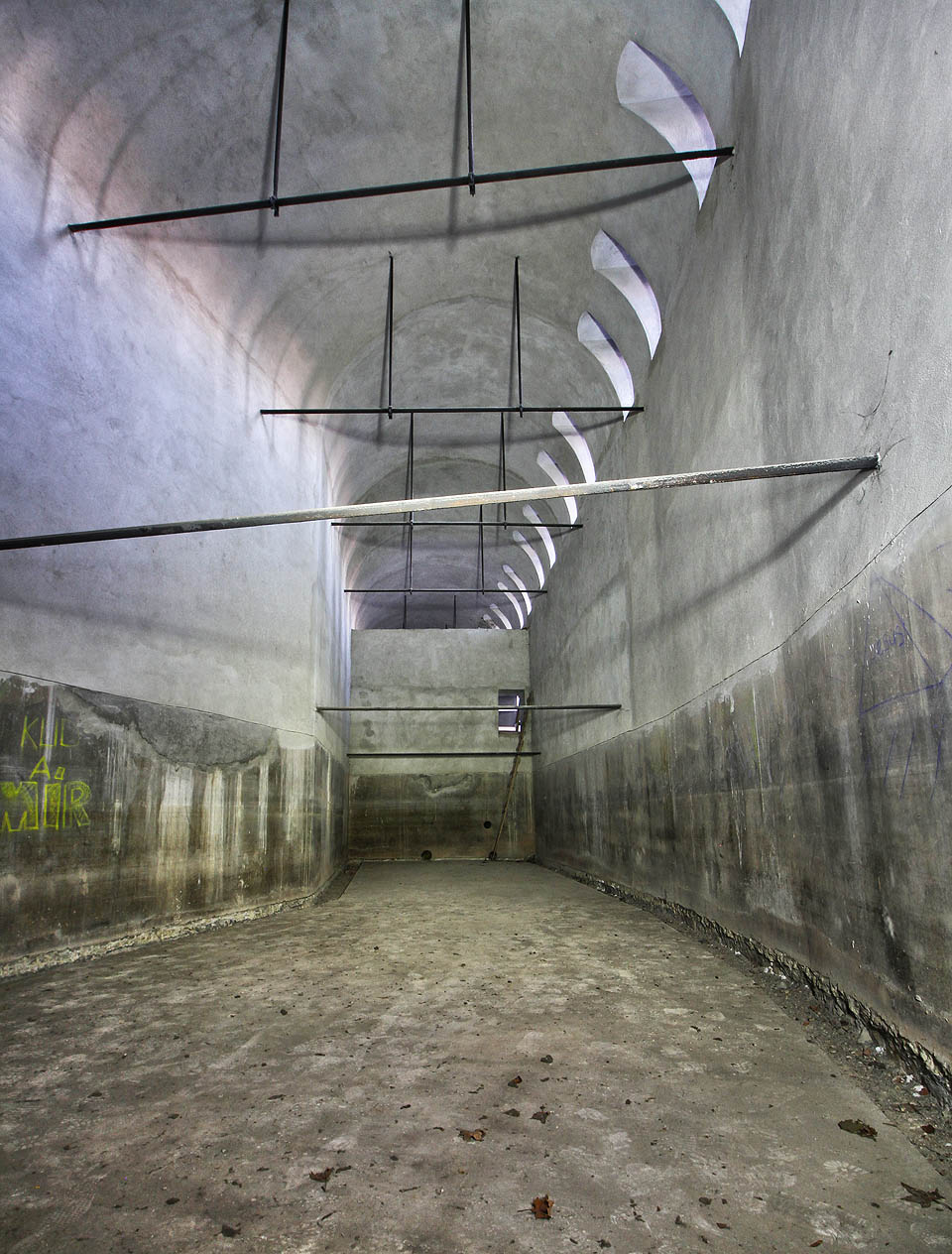

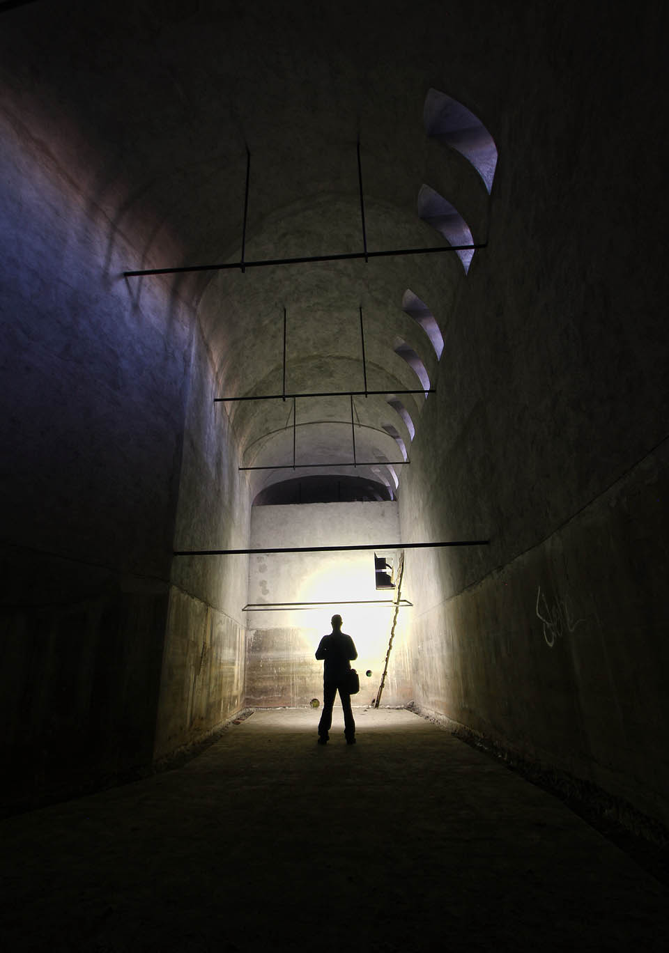

Ačkoliv jde o rytze technickou stavbu, je prostor vodojemu nápadně podobný chrámové lodi románského kostela. Barevné odlesky zapadajícího slunce za okénky umocňují zádumčivou atmosféru místa.

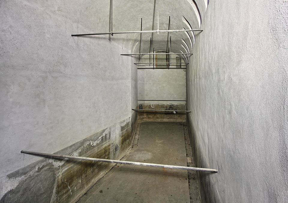

Vodojem je rozdělen na dvě symetrické obloukovitě zalomené poloviny. Původní vstup do severní nádrže s kamenným ostěním u stropu dnes nikam nevede.
Na rozdíl od vulgárních nápisů ve vodojemu na Špilberku jsou na Petrově stěny pokreslené křesťanskými hesly. Člověk tu, ve ztichlém podzemí, skutečně najde klid a mír.
Je proto zcela na místě otázka: jest to místo lidí božích?
Pohled do zrcadlově symetrické jižní nádrže.

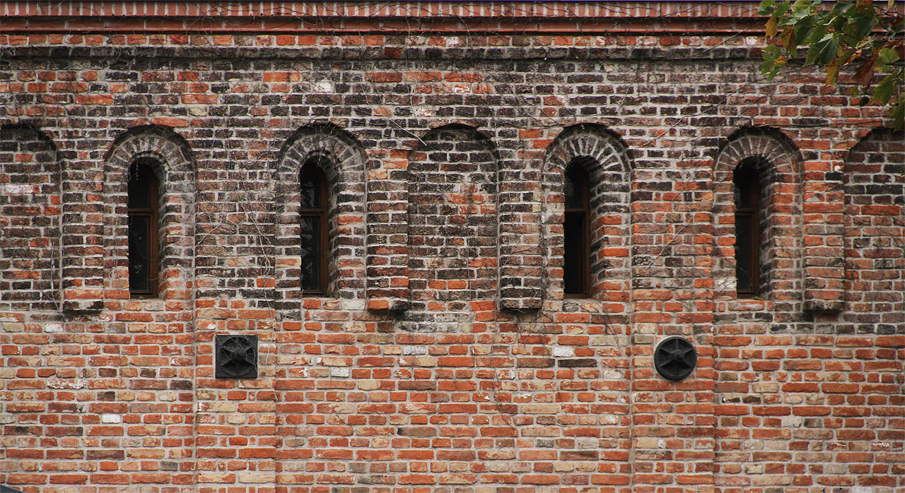

Fasáda vodojemu směrem do parku Denisovy sady (dříve Františkov) je vystavěna v neorománském romantickém stylu z neomítaného cihelného zdiva, z něhož vystupují čtvercové a kruhové hlavice kovaných táhel zpevňujících stavbu.
