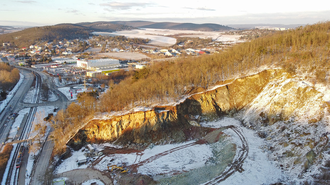

Letecký pohled na bývalý kamenolom, ve kterém se v roce 2021 rozběhly stavební práce na výstavbě bytového komplexu Diorit. Lom bude netradičně a zajímavě vyplněn zástavbou, tunel však zřejmě v jeho úbočí zůstane.

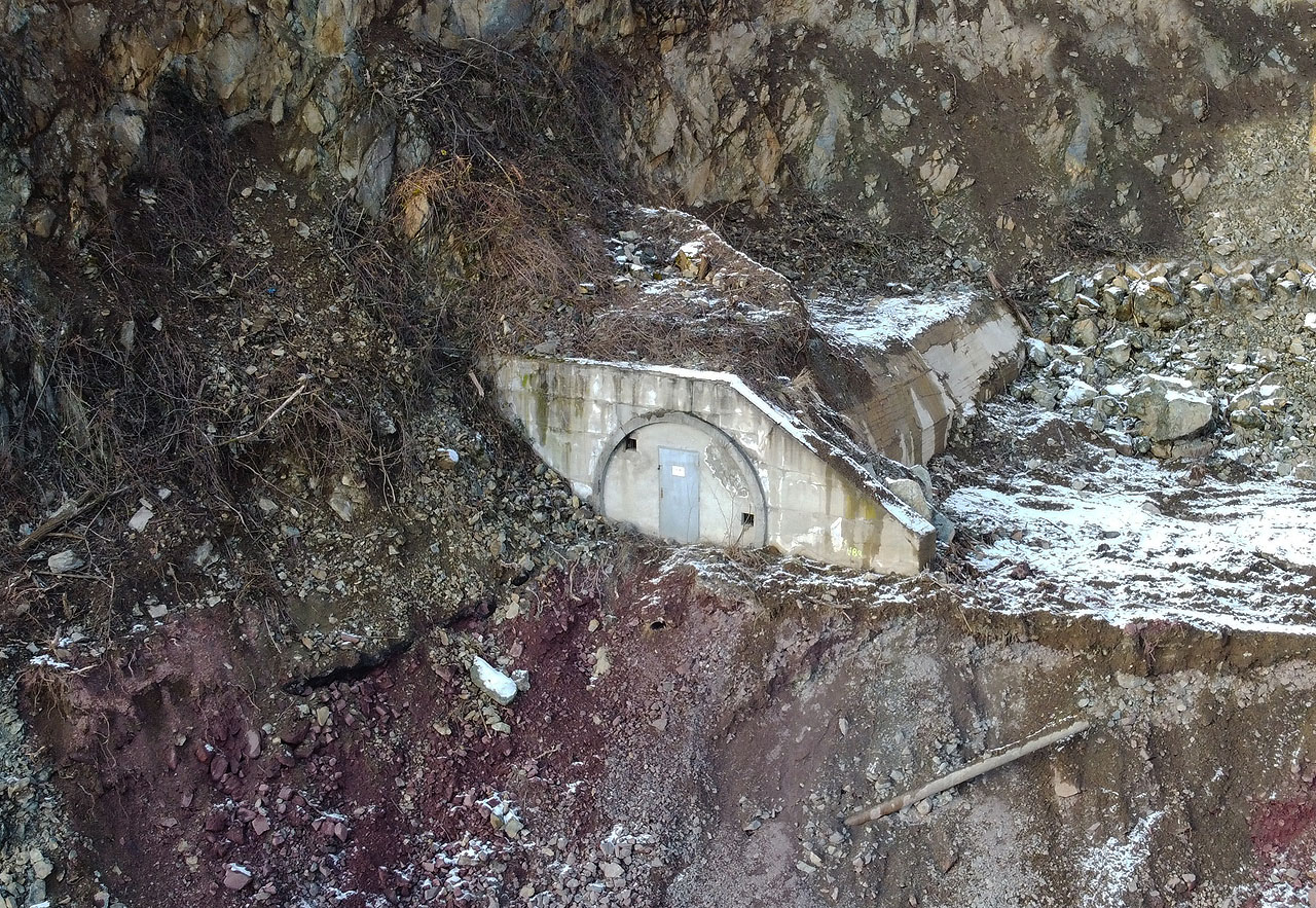

Zahájení stavby zkomplikovalo vstup do tunelu. nejen, že jsou v zimě dveře zavřené, ale těsně pod nimi se nachází strmý sráz.

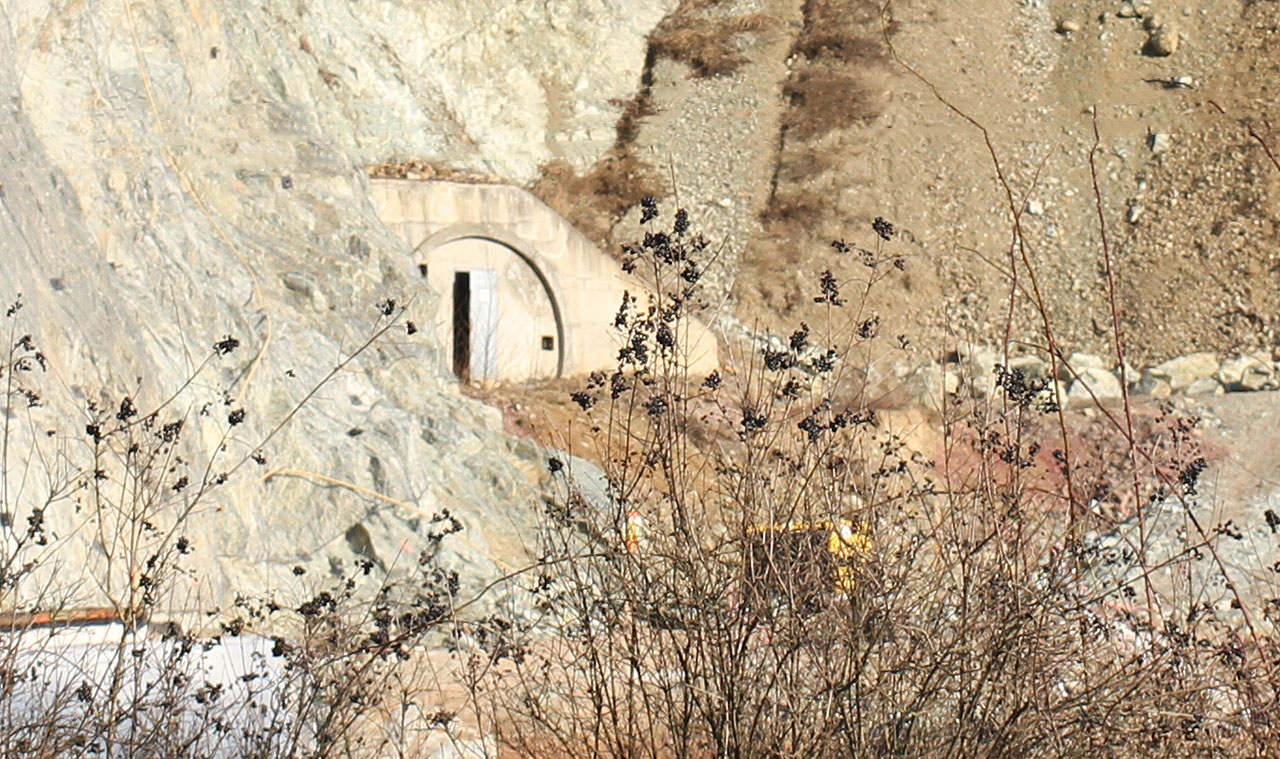

Na jaře se však štěrbina do podzemí, snad s blížícím se Velkým pátkem, rozevírá.

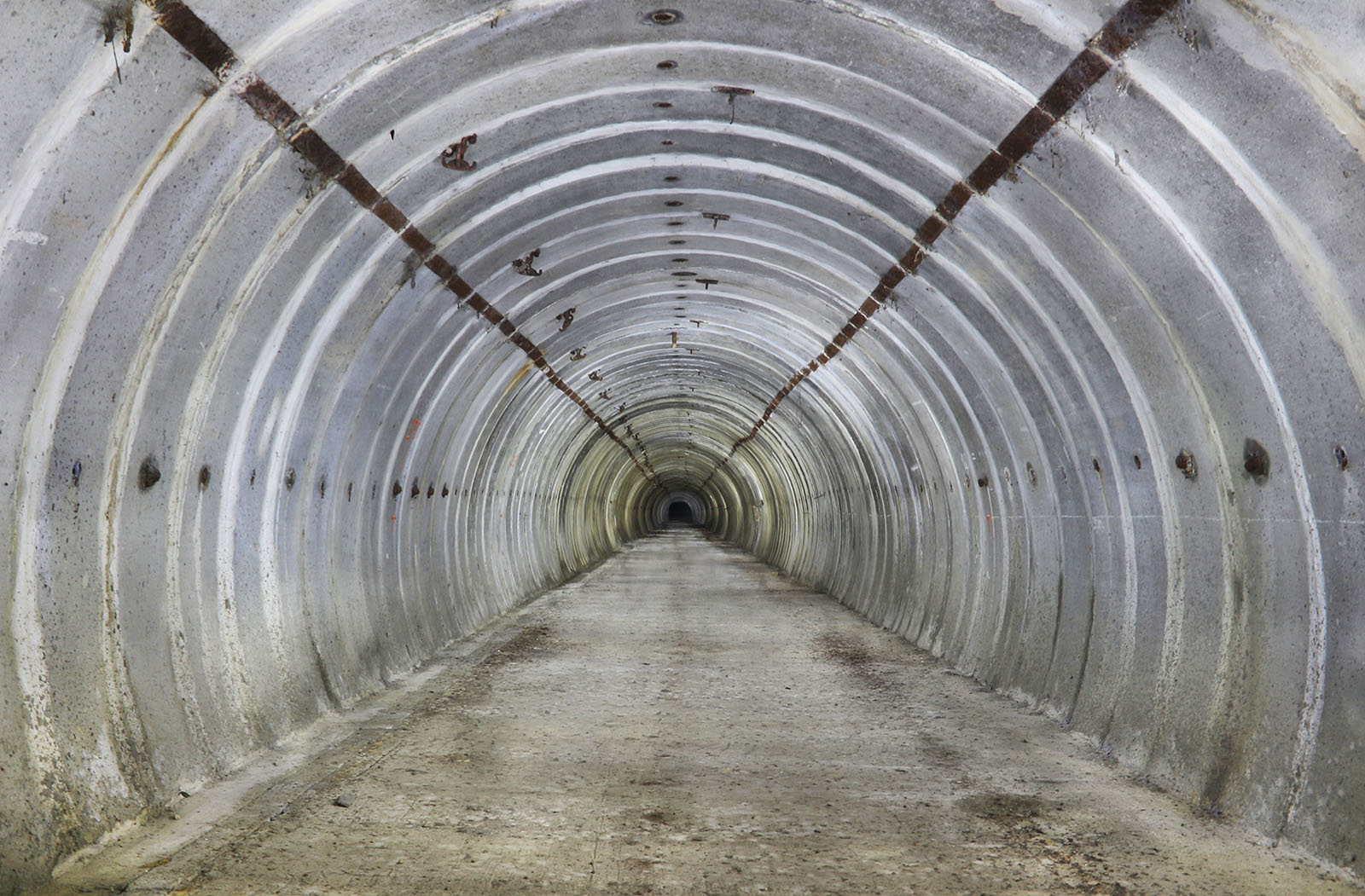

Komínský tunel je dlouhý 280 m a spojuje bývalý kamenolom nad Bystrckou ulicí v údolí Svratky s mělkým, k jihu ukloněným údolím pod medláneckým letištěm a bývalou tratí Netopýrky. Tunel má kruhový profil vyzděný betonovými tvárnicemi se světlostí cca 360 cm a vybetonovanou podlahou , nad kterou zbývá v nejvyšším bodě 250 cm prostoru. Tato konfigurace dokonale splňuje požadavek na vedení dvou 1200 mm ocelových trub horkovodu. Tunel je přímý a na obou koncích zakončený betonovými portály s větracími okénky.

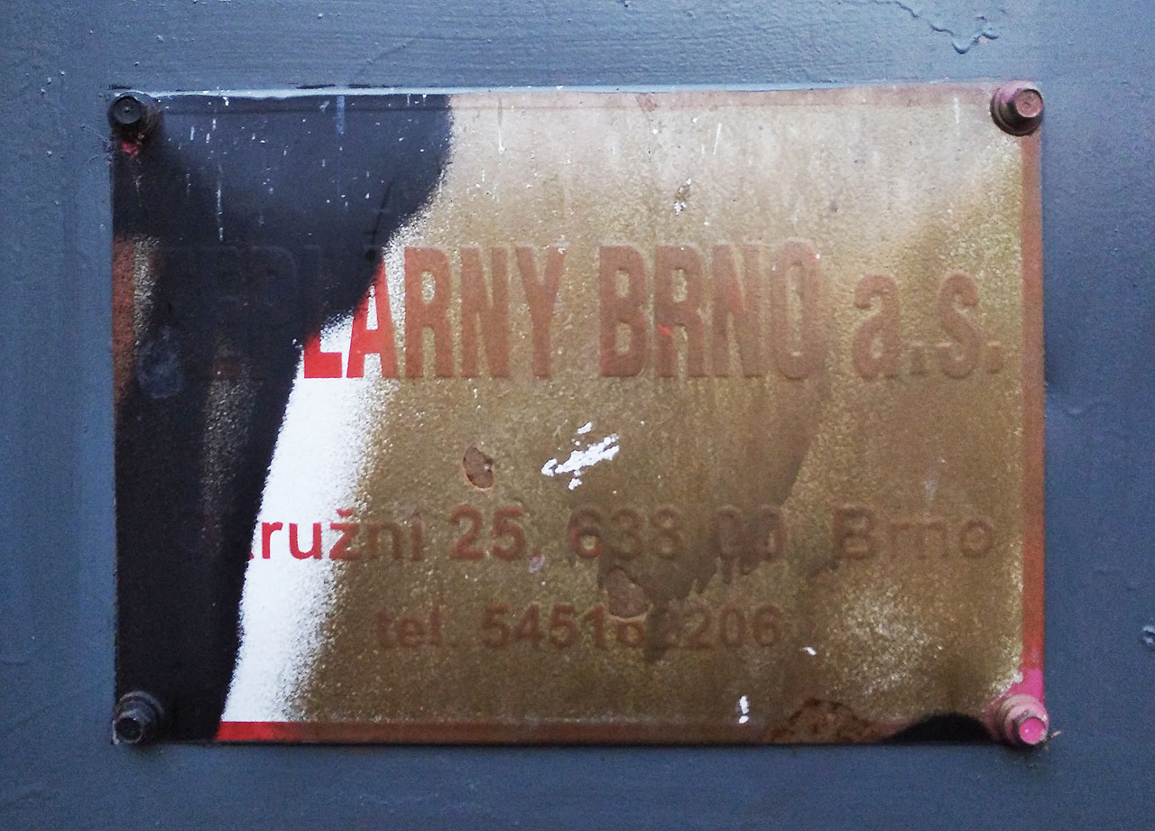

V roce 2022 není tunel využívá a je dokonale prázdný. Oba vstupy v portálech jsou uzamčeny majitelem, kterým jsou Teplárny Brno a díky tomu není vstup do tunelu za běžných podmínek možný. V lomu u jižního portálu probíhá výstavab bytového domu Diorit, do budoucna by však neměla vyloučit využití tunelu podle původního plánu.

Komínský tunel je rovný a dlouhý krásných 280 m.

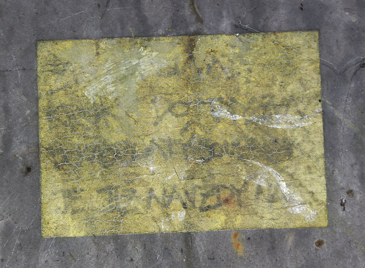

Záhadný nápis sděluje mj. že je tu někdo navždy. Ale kdo? Kdo?

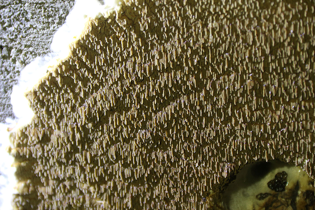

Bůh ví, co se nacházelo na stěně, kterou prožrala agresivní houba. Slimákům a plísni se tu daří, ti nepotřebují slunce nikdy. My ostatní mírně strádáme.

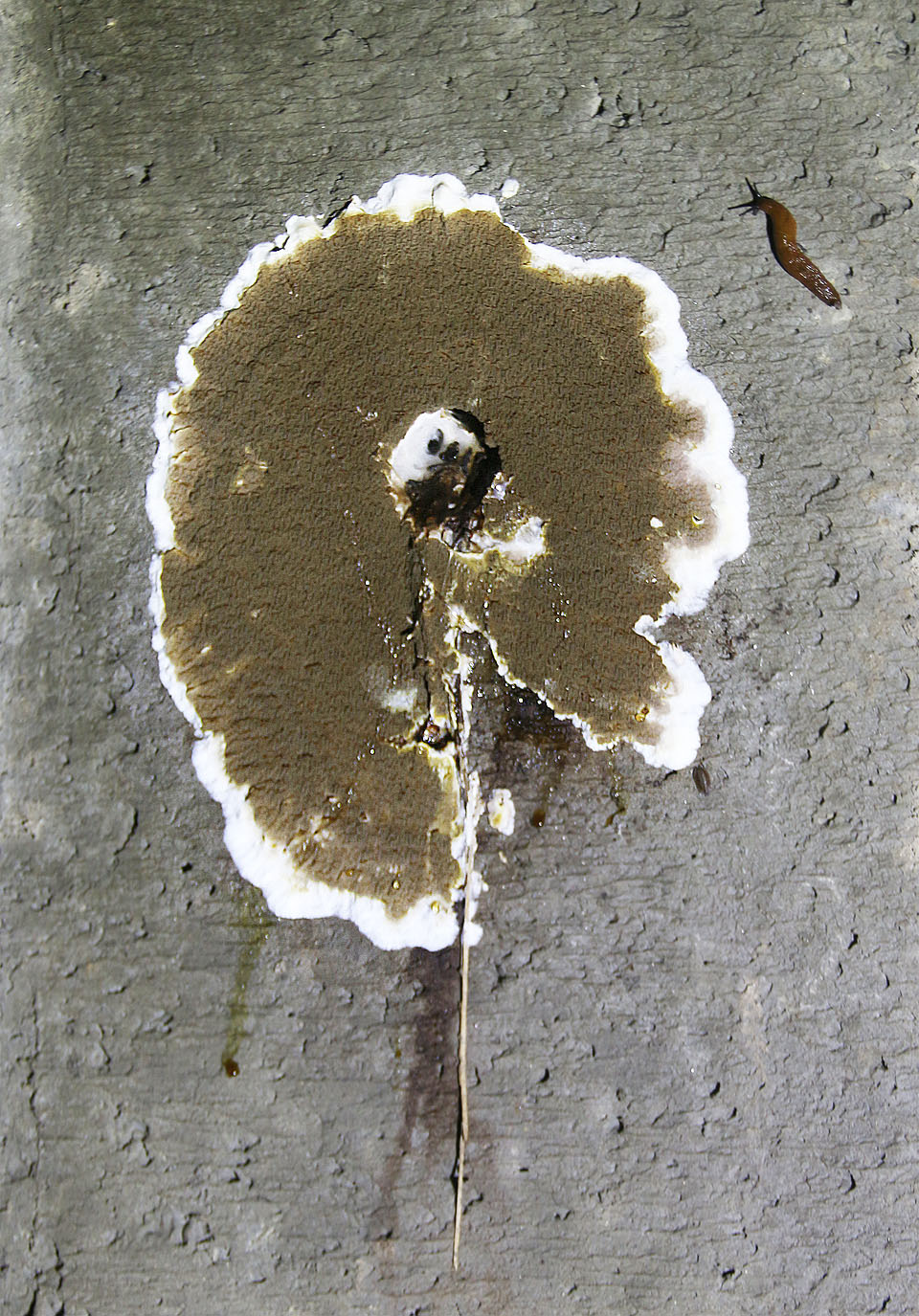

Zejména detailní pohled na kolo houby na stěně nahání až hrůzu.

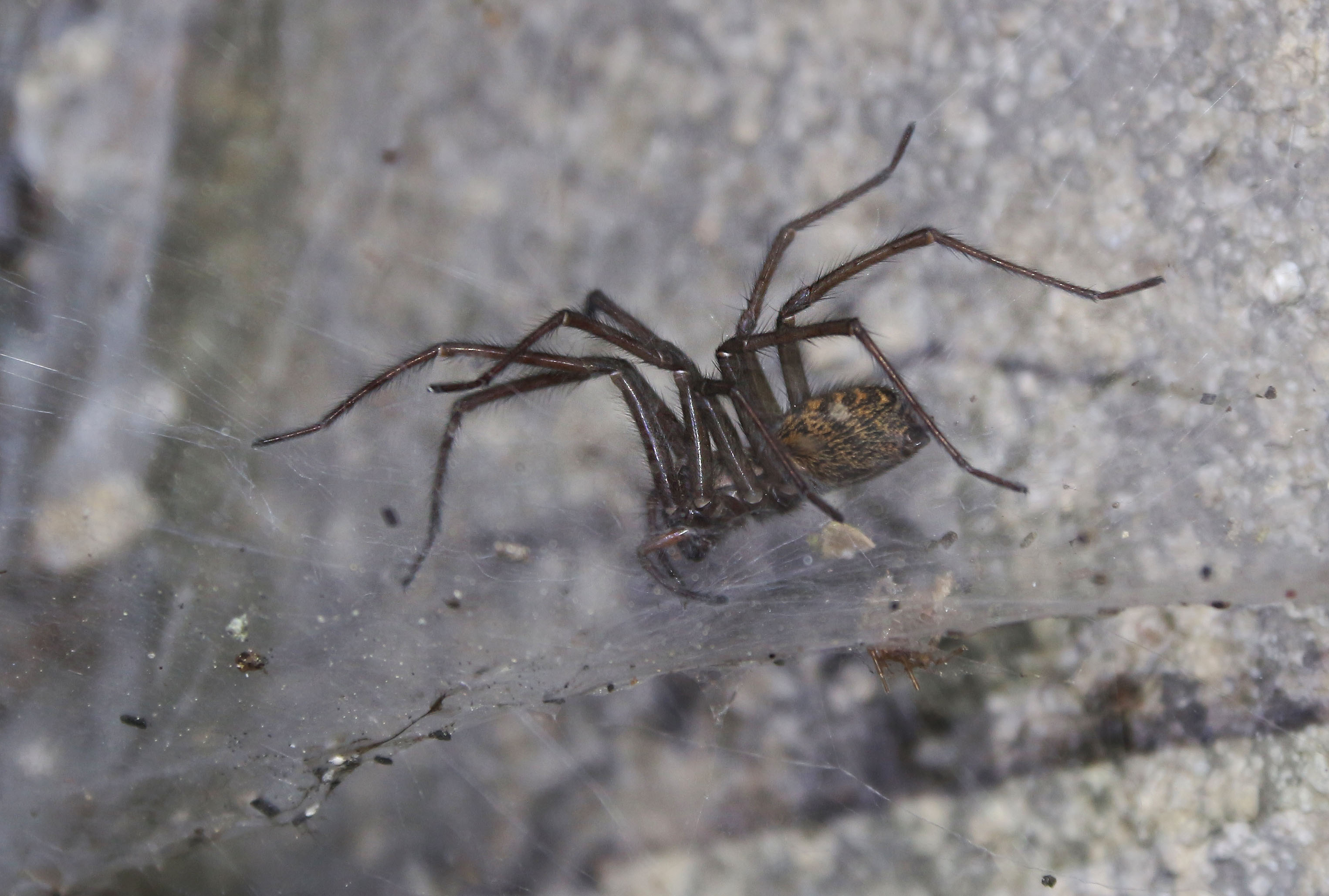

Taky tu bydlí neobvykle velcí osminožci. Clupatí kamarádi obetkávají chodbu pavučinami, kterými se nezbývá než prodrat, chceme-li docíci světla na konci tunelu.

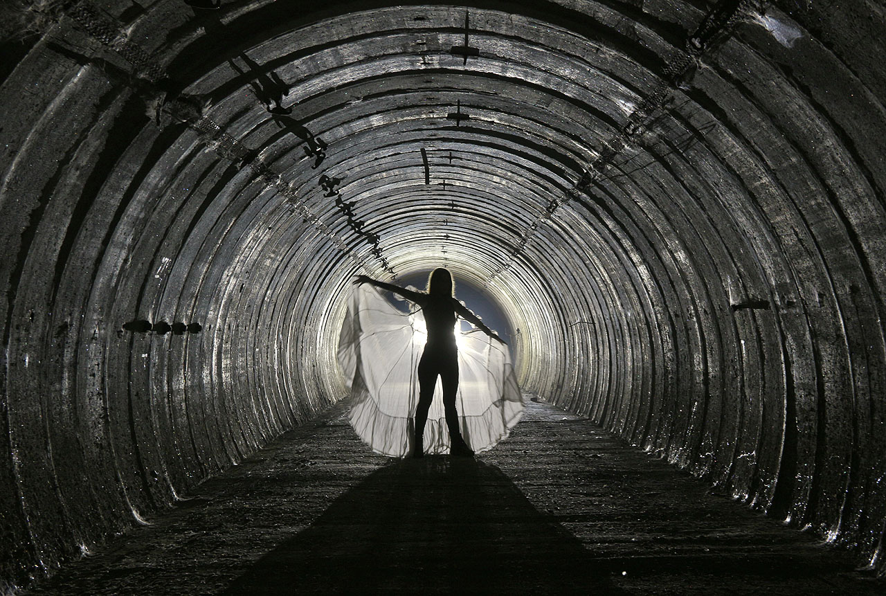

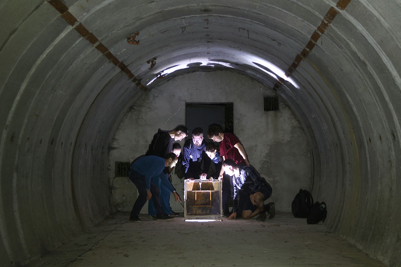

A tady to je. Sedm statečných průzkumníků z Druhého Brna a skutečné světlo na konci tunelu!

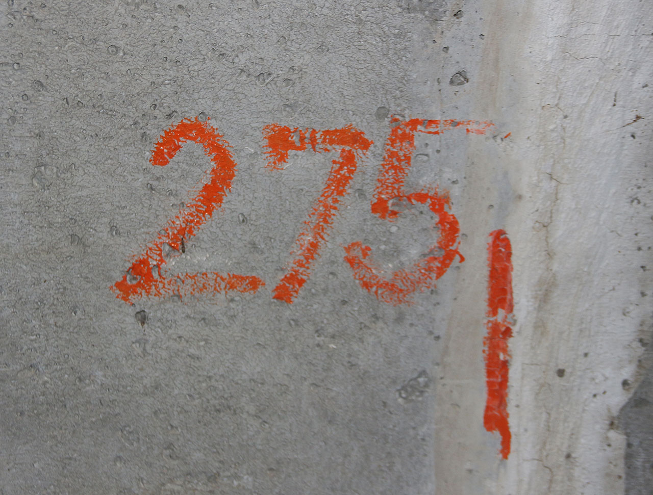

Délka jen o pár metrů přesahuje kótu 275.

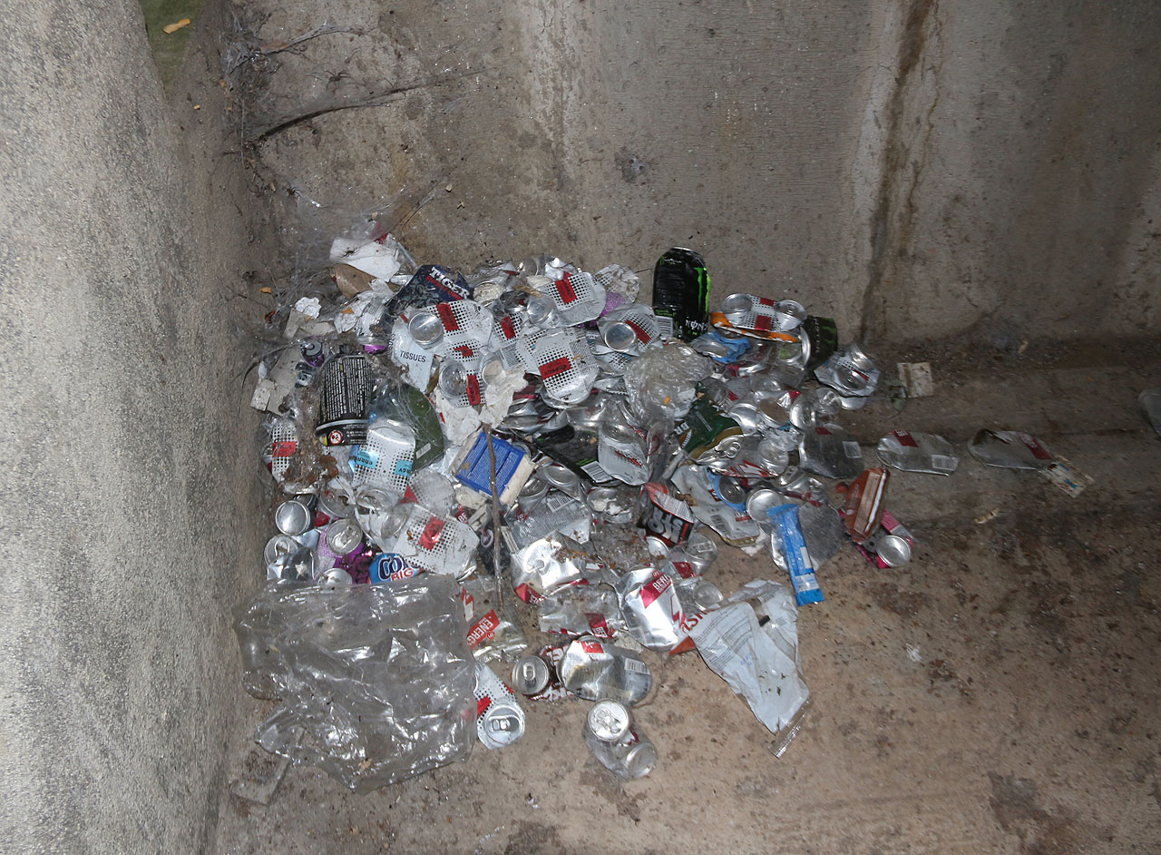

Možná roky vhazuje kdosi do otvoru v severním portálu tunelu odpadky. My o něm víme, co rád jí a pije, on ale zřejmě ani netuší, kam jeho smetí padá. Možná, kdyby vytušil, jak rozlehlá je říše Druhého Brna za malou dírou v betonové zdi, vyděsil by se.
