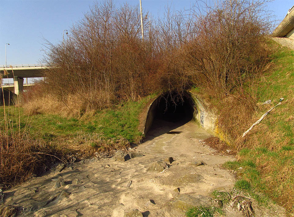

Vstup (a současně výtok) do odlehčovací komory je šikovně ukryt v křoví pod železniční vlečkou.

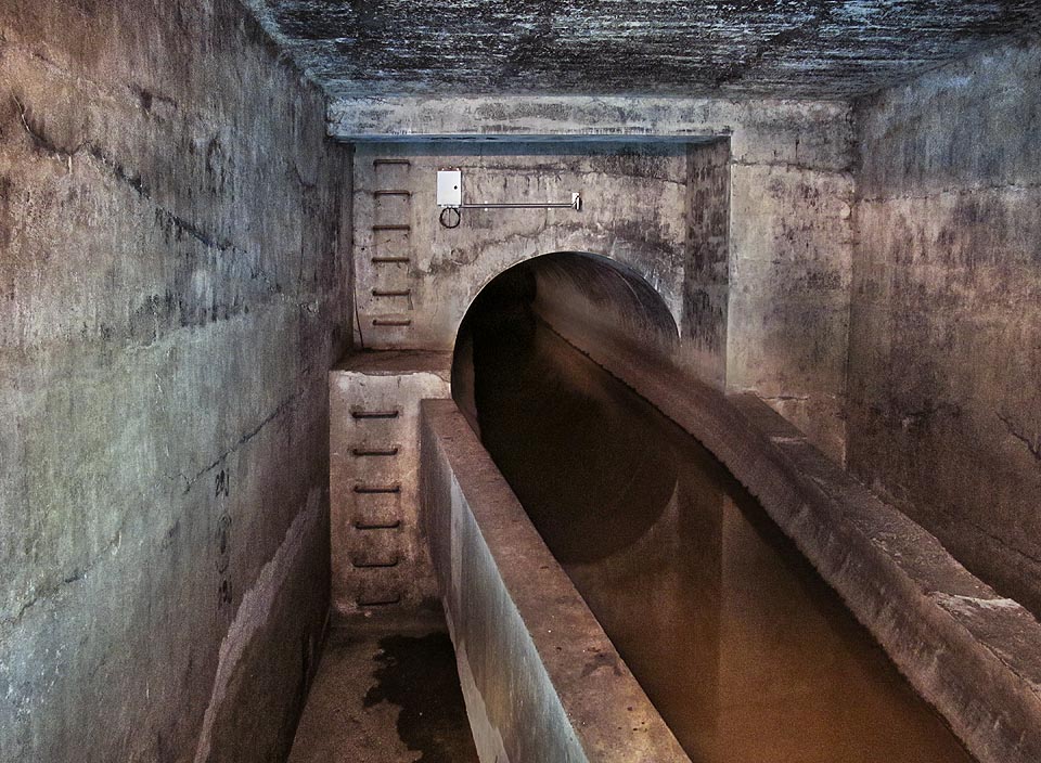

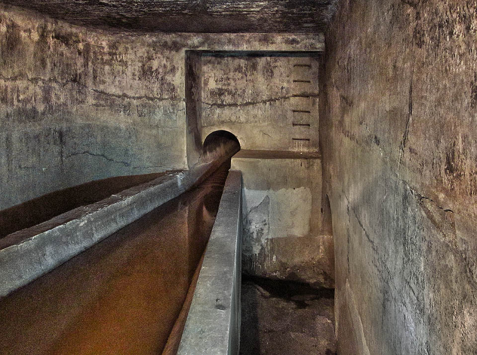

Nevelká odlehčovací komora se nachází na kanalizačním přivaděči C08 v prostoru bývalého Červeného mlýna pod ulicí Cimburkovou v Brně. Stoka C08, která přichází z oblasti Lesné se nedaleko odtud spojuje s kmenovou stokou C. V případě zvýšeného průtoku Zaječího potoka (a další do stoky C08 zapojené dešťové kanalizace v oblasti) a případné nefunkčnosti svislé šachty, které spojuje pod Divišovou kolonií Zaječí potok s tunelem Ponávky se však může průtok stoky C08 zvýšit až o několik tisíc procent. Tak velký objem dešťové (a tedy relativně čisté) vody není schopna kmenová stoka C pojmout, proto ještě před spojením dochází k odlehčení stoky C08 v betonové komoře.
Příchozí stoka kruhového profilu o průměru cca 2 m je vyvedena betonovým korytem do prostoru komory a za ním se zužuje na průměr cca 40 cm (cca 25 × menší profil). Ta má samozřejmě nižší kapacitu, proto se případné zvýšené množství splaškové a dešťové vody přelije přes obě hrany koryta a krátkou spojující chodbou, která je bežně suchá, proteče do bývalého rybníka nad Červeným mlýnem, který v současnosti slouží jako poldr pod bizarní dálniční křižovatkou ulic Sportovní a Porgesovy. Kdysi klidné a zapomenuté místo na okraji města dnes překypuje hlukem z tranzitní dopravy, ale nenápadného ústí kanalizační štoly si na břehu rybníka pod mostem všimne stejně málo lidí jako kdysi.

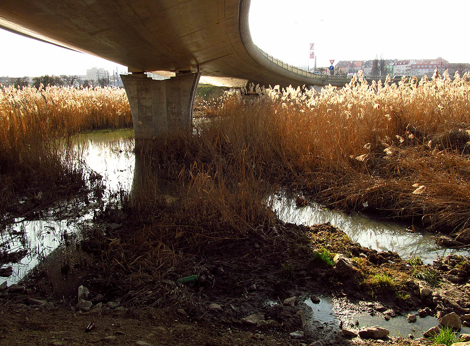

Kdysi přírodní a čistý rybník za městem je vlivem občasně přetékajících splašků environmentální ostudou Brna.

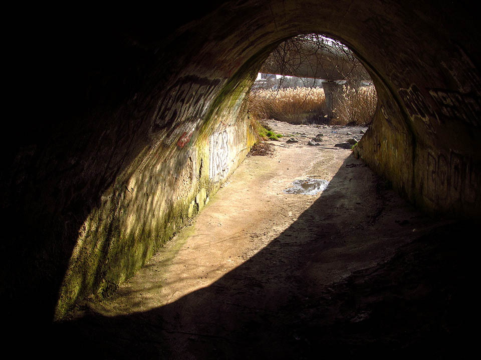

Betonová chodba tlamového profilu vedoucí od vstupu k samotné rozdělovací komoře je čistá a není ani příliš dlouhá.

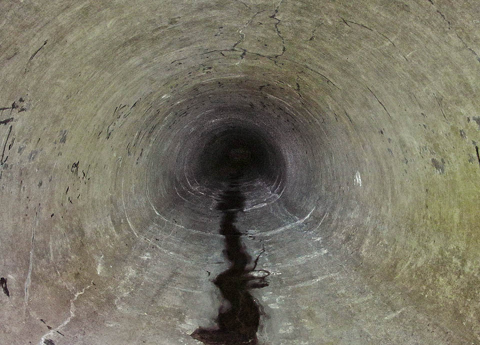

To je ona - rozdělovací komora na splaškovém přivaděči C08. Téměr dvoumetrovou rourou přichází do povodí Ponávky splašky z Lesné, příležitostně naředěné přívalem dešťových vod ze Zaječího potoka.

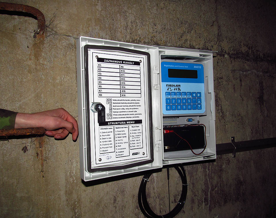

Toto není bomba ve stylu Giovanniho Falconeho, ale infračervený průtokoměr.
Průřez pokračující kanalizační roury je řádově menší. proto když nastane přívalová vlna, přeteče voda přes obě betonové hrany a vchrstne spojovací štolou do rybníka.
