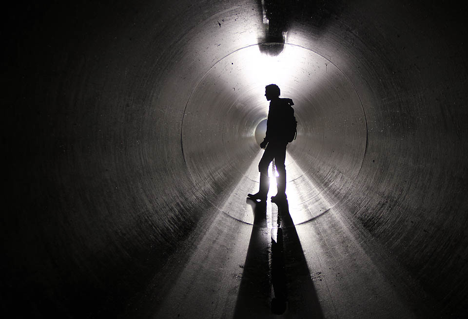

Následuje dlouhá rovná laminátová roura, dostatečně vlhká na to, aby se její stěny v protisvětle elegantně leskly.

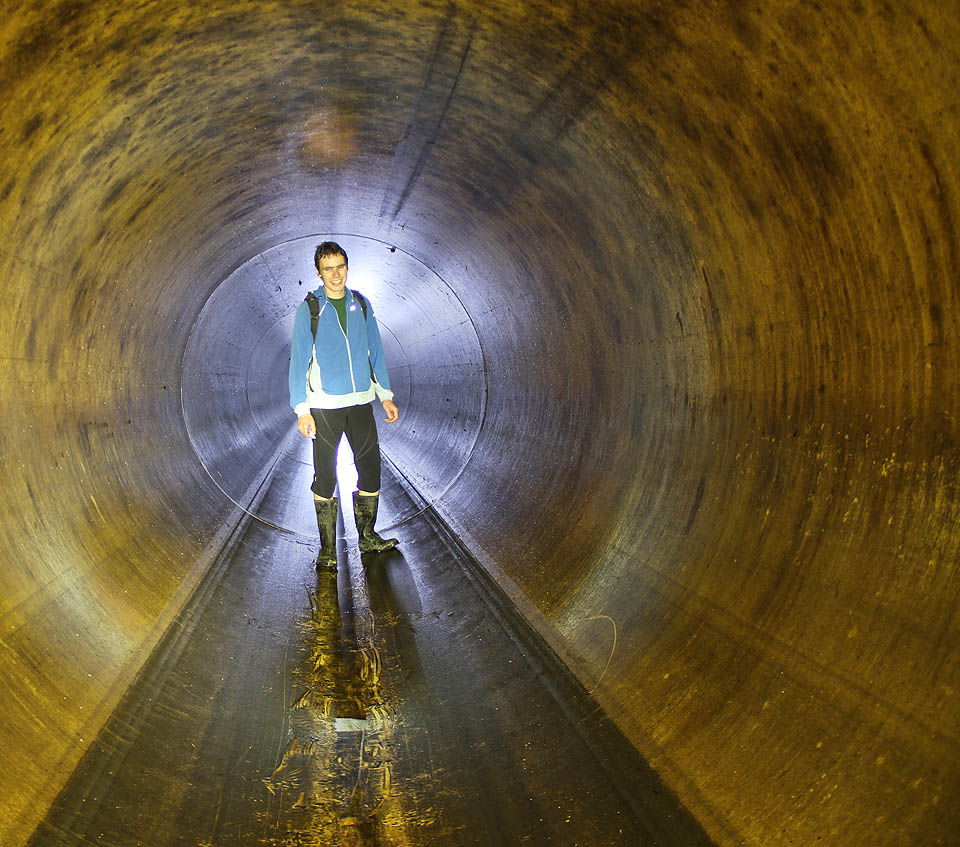

Průměr přes dva metry umožňuje hladký průchod, tedy pokud zrovna venku neprší.
Asi po 100 metrech přicházíme na konec laminátové roury, která je výsostně kluzká.

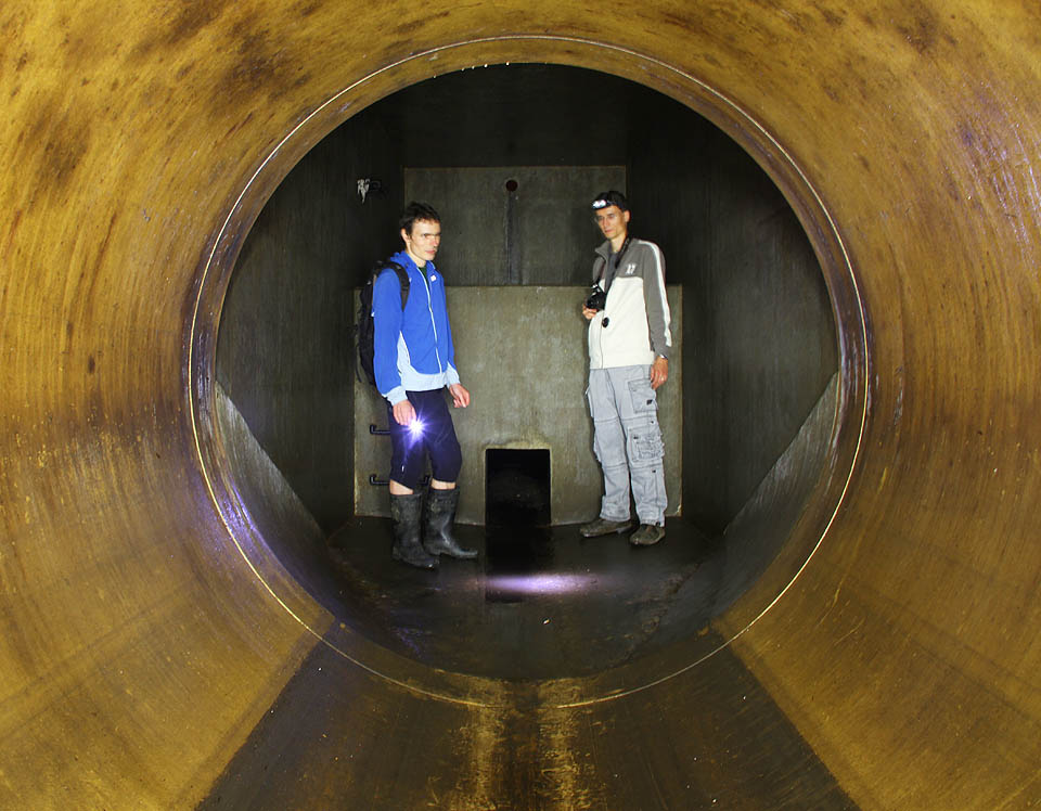

Před koncem chodby je nutné překonat retardér, který vytváří v případě velkého průtoku vodní polštář pod spadištěm, kterým se z vyšších pater řítí voda dolů.

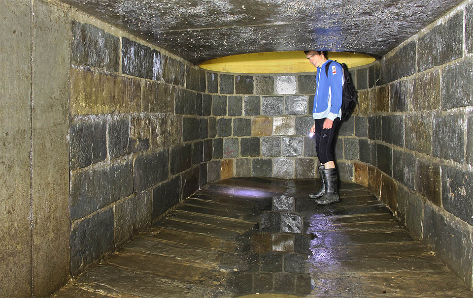

Na samém konci chodby se pod spadištěm nachází čedičem vyzděná vana, do které v případě potřeby přetéká voda ze stoky umístěné v kolmém směru vysoko nad námi.

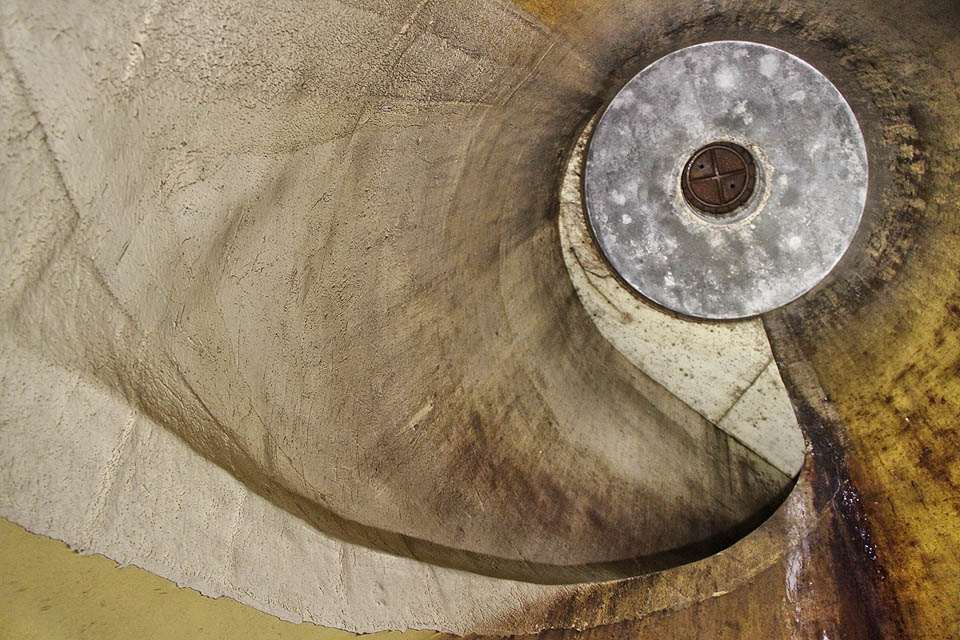

Do stoky B06 se tudy bez pomoci dostat nedá. Samotná odlehčovací komora se skládá z obří nálevky ve tvaru víru o výšce šesti metrů, do které voda stéká rotujíc okolo stěn. Při pohledu vzhůru člověka napadne, že jsou na světě dokonce kanály, do kterých by spadnout nechtěl.
