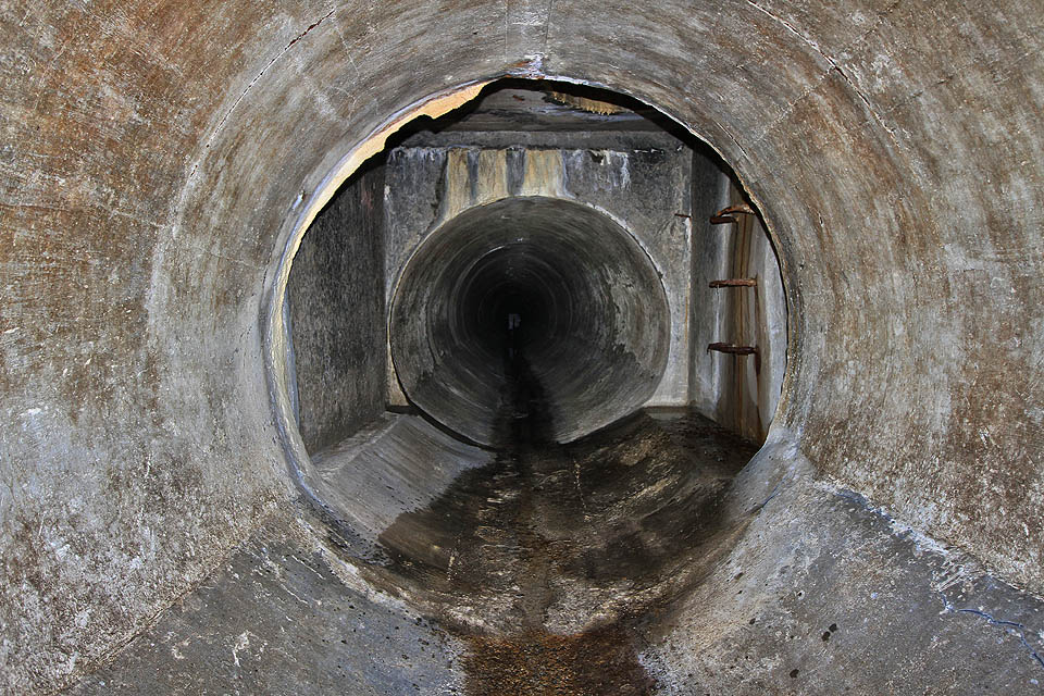

Průměr stoky CH, která přivádí své splaškové vody do rozdělovací komory pod Dalimilovou ulicí, vzbuzuje respekt. Takovým potrubím může člověk dojít až kdo ví, kam.

Odlehčovací komora pod Dalimilovou ulicí v Králově Poli slouží ke zkrocení přívalové vlny na kanalizačním sběrači CH vedoucím z oblasti vysokoškolského kampusu a technologického parku na rozhraní králova Pole a Medlánek. Samotná komora je obdélníkového půdorysu o rozměrech cca 4 m × 6 m, přibližně diagonálně přepůlená ocelovou přelivnou hranou, nad kterou ústí sběrač CH vyvedený v betonovém potrubí o průměru cca 2 m, zužující se v korytě nad hranou až na průměr cca 30 cm. Přebytečnou vodu z komory odvádí spojovací štola sestávající z betonového potrubí o průměru 2 m a délce cca 200 m, která ústí do Ponávky v prostoru křovisk za severním zhlavím nádraží Brno-Královo Pole.

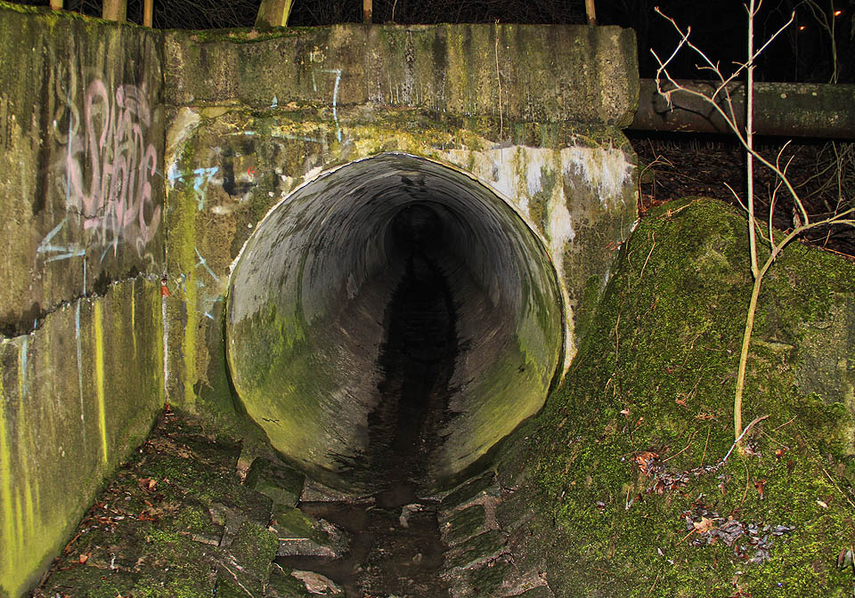

Vstup do podzemí je prozaicky jednoduchý. Stačí najít v křoví u severního zhlaví královopolského nádraží otevřenou rouru.

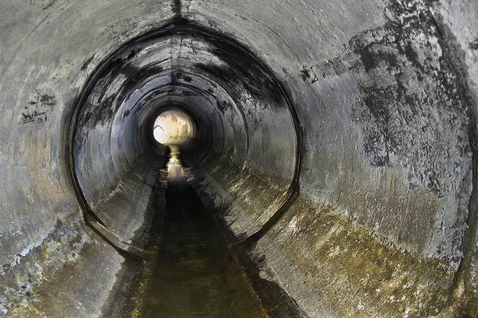

Roura laškovně zahýbá, jako by pátrače zvala hlouběji a hlouběji do svého chřtánu. Jak hluboko pod město se dostaneme jeho podzemními tepnami?

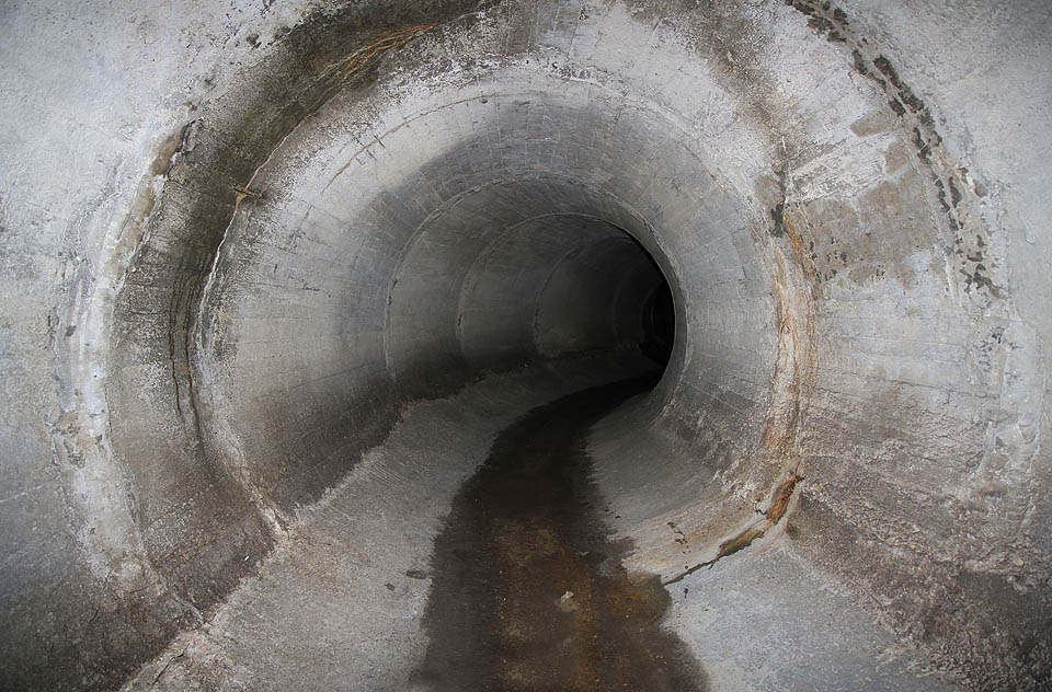

Mírný proud a veskrze čisté betonové stěny zatím nevěští nic zlého. Světlo v dálce pochází z baterek kolegů, kteří se soukají za námi.

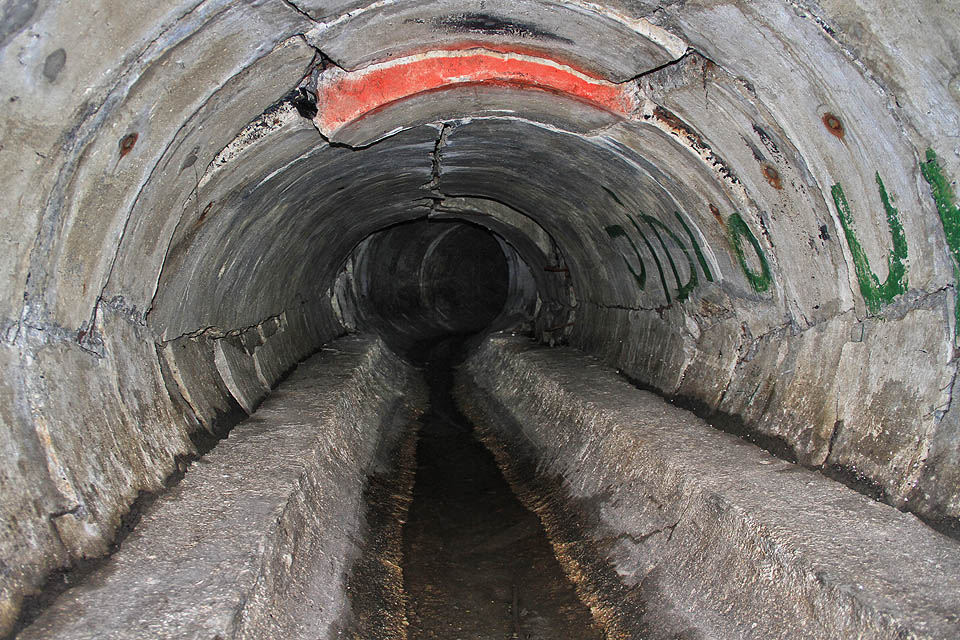

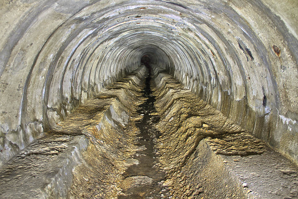

V úseku vedoucím pod dálničním přivaděčem ulicí Sportovní musel být profil štoly snížen, aby se vešla pod podložní vrstvu vozovky. Projít se tudy dá jen s obtížemi a v předklonu.
Místy se betonové ostění tunelu dostává na hranici své životnosti. Zejména ve snížené části pod dálničním přivaděčem ulicí Sportovní se láme pod tíhou kamionů, praská a rozjíždí se.

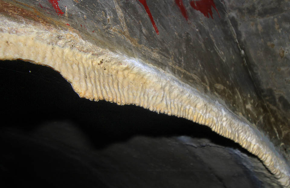

Že ani beton není dokonale nerozpustný, je dobře vidět na pomalu vznikajících sintrových záclonkách, které jako by z oka vypadly těm v krasových jeskyních.

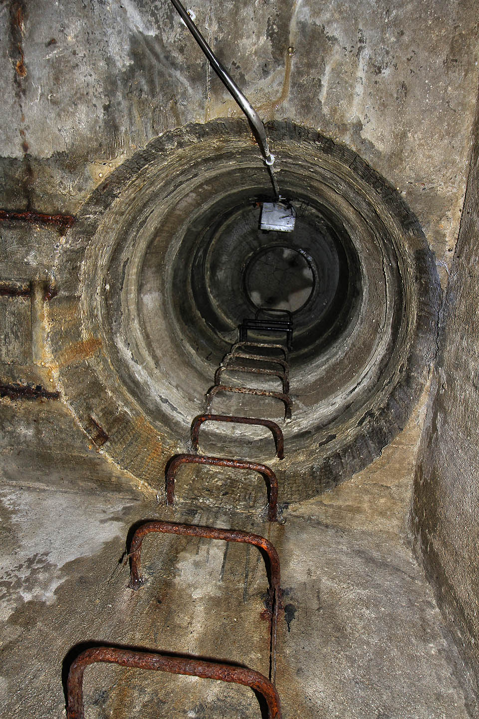

Na přímém úseku odlehčovací štoly je několik revizních komor s žebříky, po kterých lze skrze poklop vyšplhat na povrch zemský.

Cesta vzhůru není dlouhá, ale zvedání poklopů, často umístěných ve vozovce frekventovaných silnic, může být smrtelně nebezpečné.

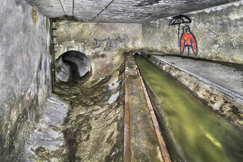

A to je samotná rozdělovací komora. Betonová místnost, do které proudí splašky rozměrným tunelem, aby pokračovaly pouze tenkou trubkou. přebytečná voda se při nárazových deštích či haváriích vodovodu přelije přes ocelovou hranu do štoly, kterou jsme přišli.

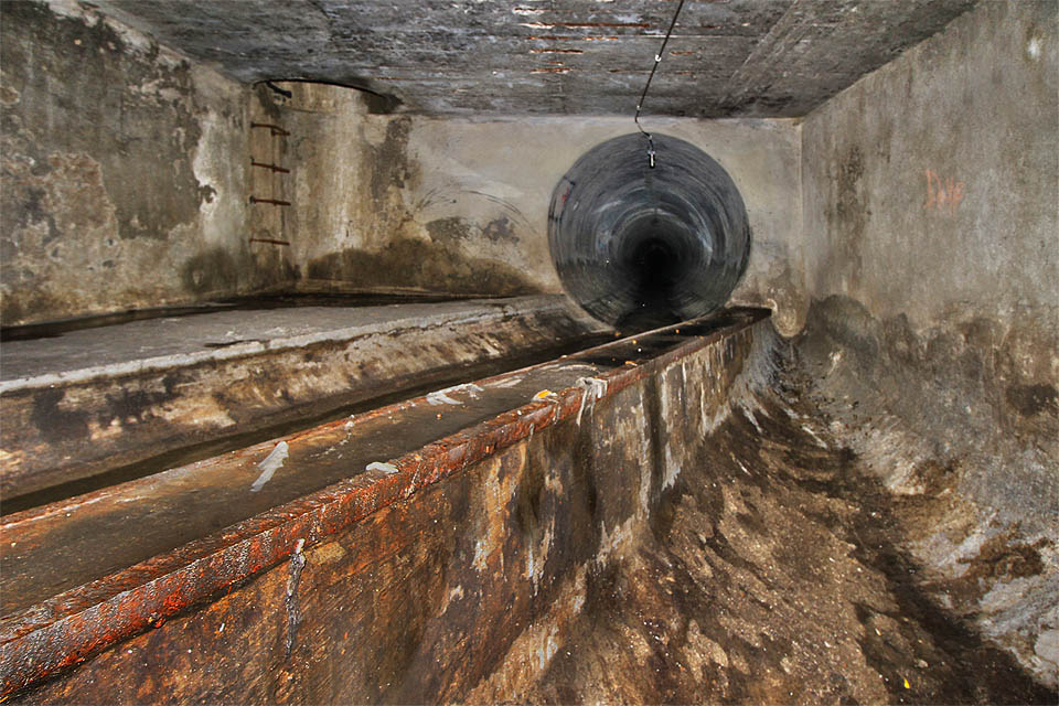

Na fotografii přelivné hrany je dobře vidět disproporce mezi průměrem štoly, kterou jsme přišli, spojující odlehčovací komoru s Ponávkou a pokračováním splaškové stoky CH.

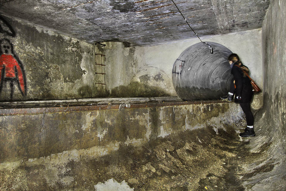

Zatímco na povrchu není nic znát, příprava na další vražedné soupeření brněnských mafiánských rodin sdružených pod hlavičkou Assassinu a vedených Instruktory Brno, je v podzemí již v plném proudu (text a kód na fotce byl změněn).
