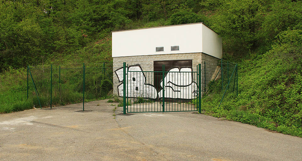

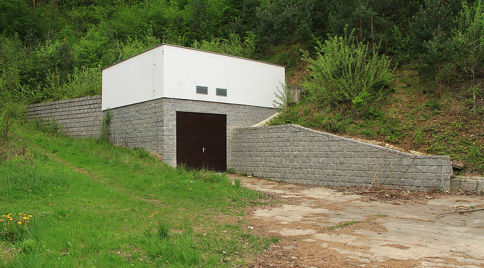

Jižní portál nejdelšího brněnského tunelu kryje nenápadná technická budova, stylem zapadající do stavebního slohu brněnských vodáren v posledním půlstoletí.

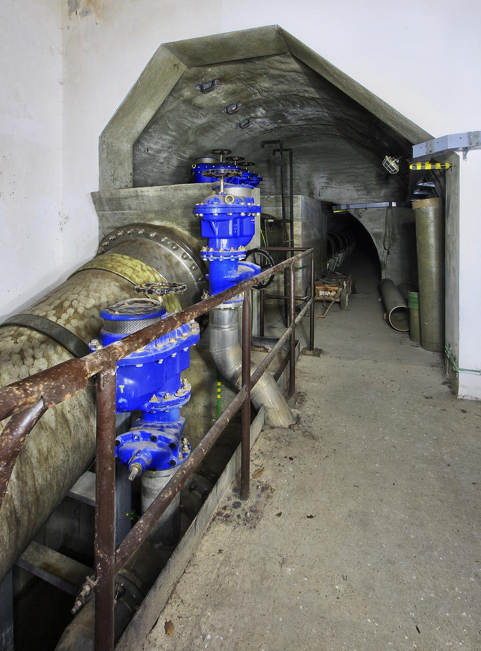

Armaturní komora u jižního portálu tunelu. Veškeré vybavení je staré teprve několik let a svítí novotou.

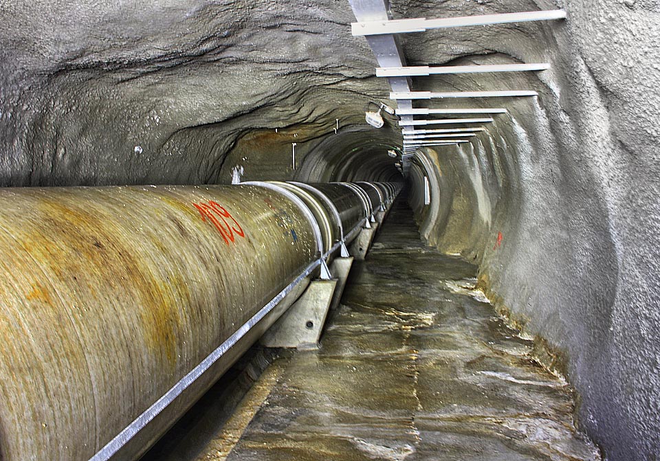

Tunel má kruhový profil o průměru 2810 mm, resp. 3010 mm, na několika místech je však prostor širší, vylámaný přímo ve skále a zpevněný betonovým nástřikem.

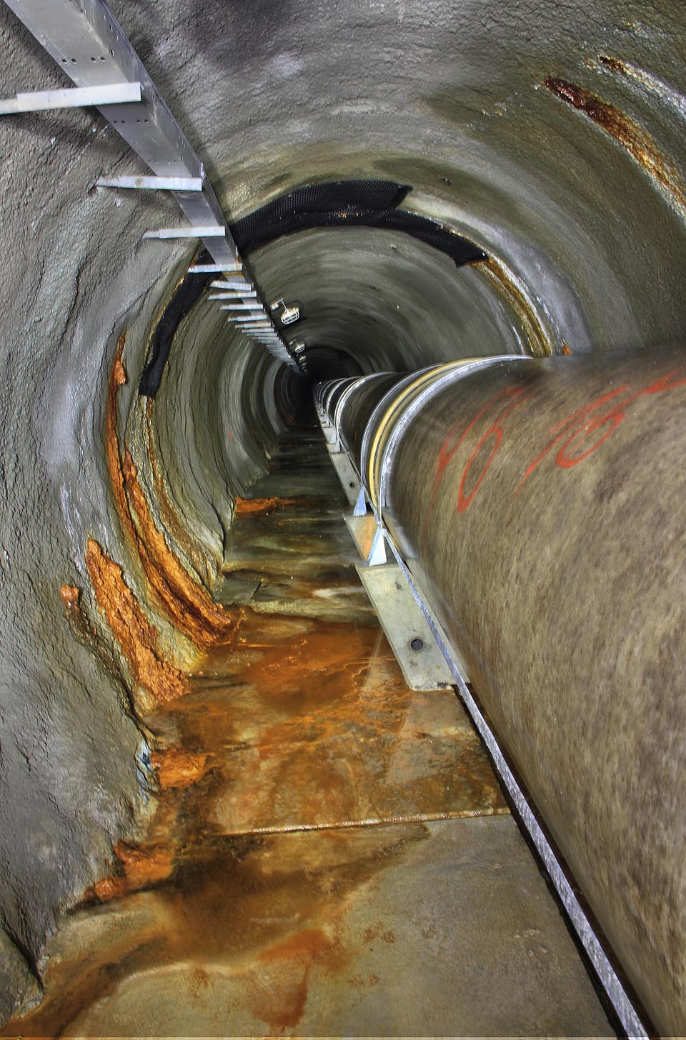

Místy vede štola pod vrstvou nadloží až 100 m tlustou, což znamená velmi vysoký tlak průsakových vod. Ty vstřikují v drobných kapičkácch do tunelu přes poruchy v betonovém ostění a vytváří zde nánosy barevného sintru.

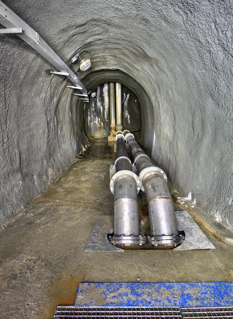

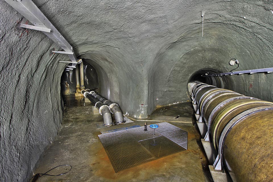

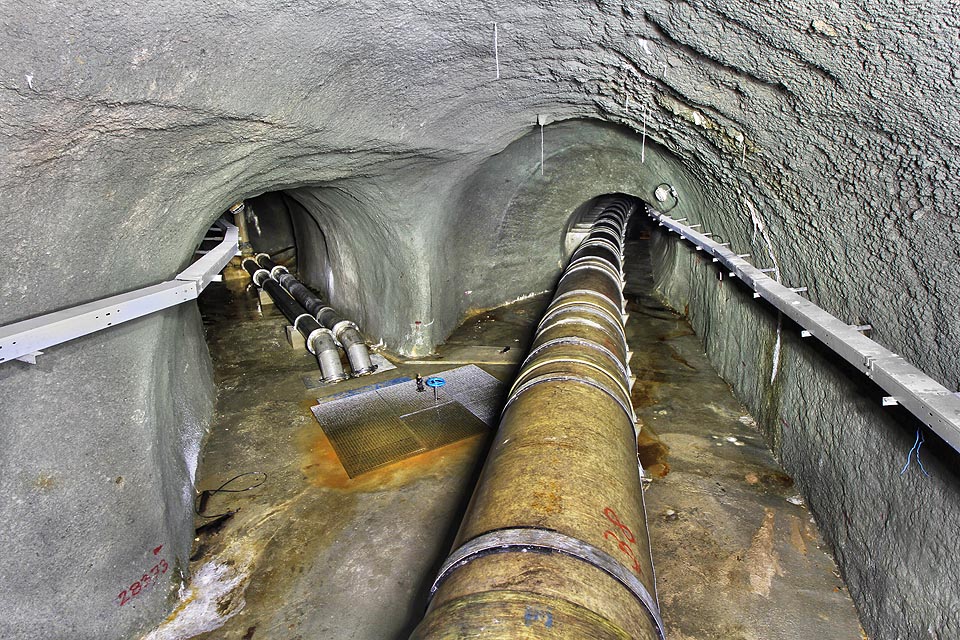

Přibližně po 830 m od jižního portálu z tunelu odbočuje krátká boční chodba, zajišťující zásobování vodojemů Myslivna a Kohoutovice, které slouží pro zásobování nejvyšších částí Brna pitnou vodou. V těchto místech vede také tunel nejhlouběji pod povrchem.

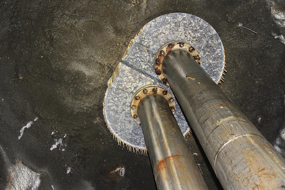

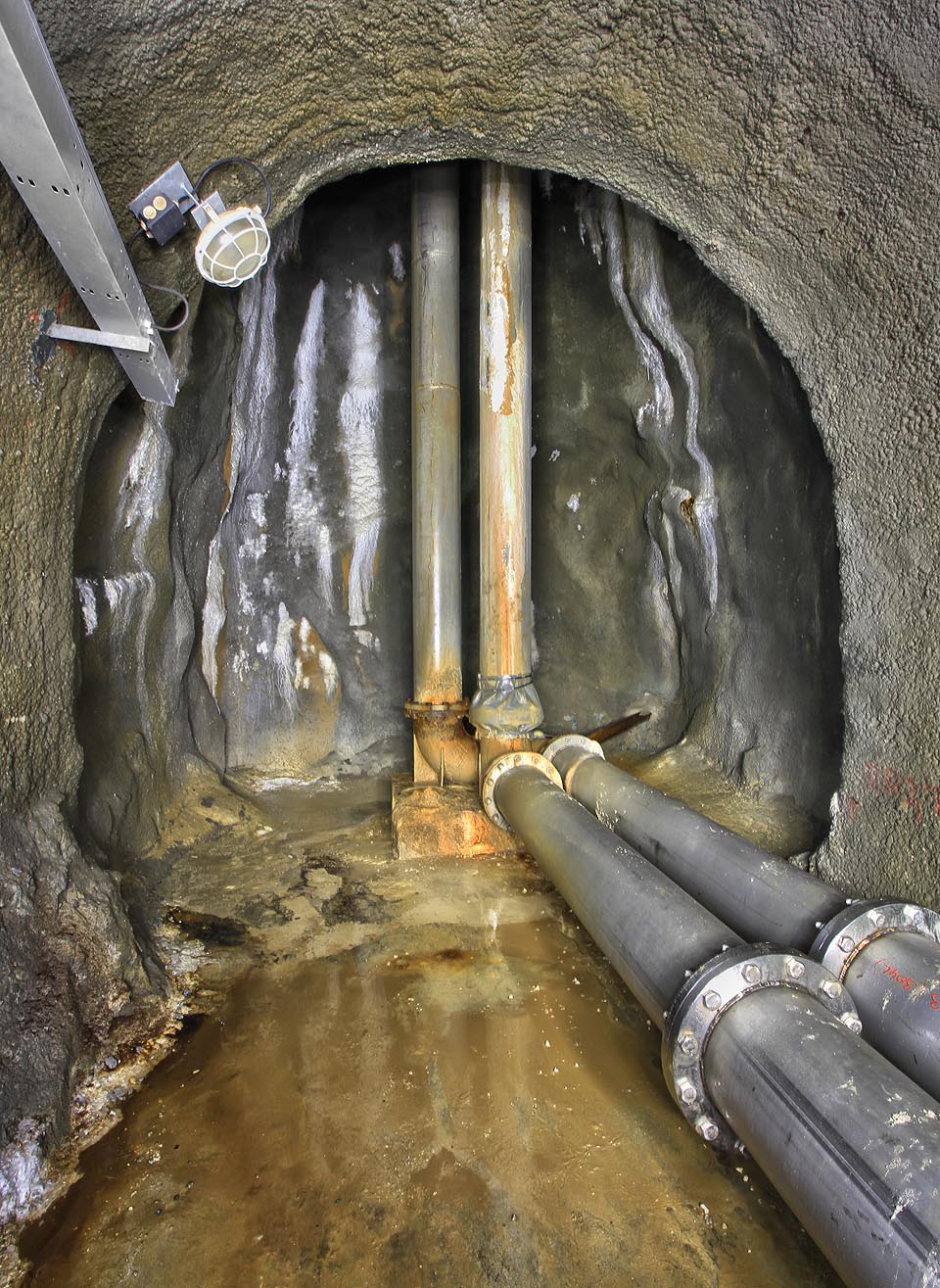

Z podlahy zde vystupují dvě nerezová výtlačná potrubí o průměru 300 mm, vedoucí k místu vrtu, kterým stoupají k povrchu do Kohoutovic.

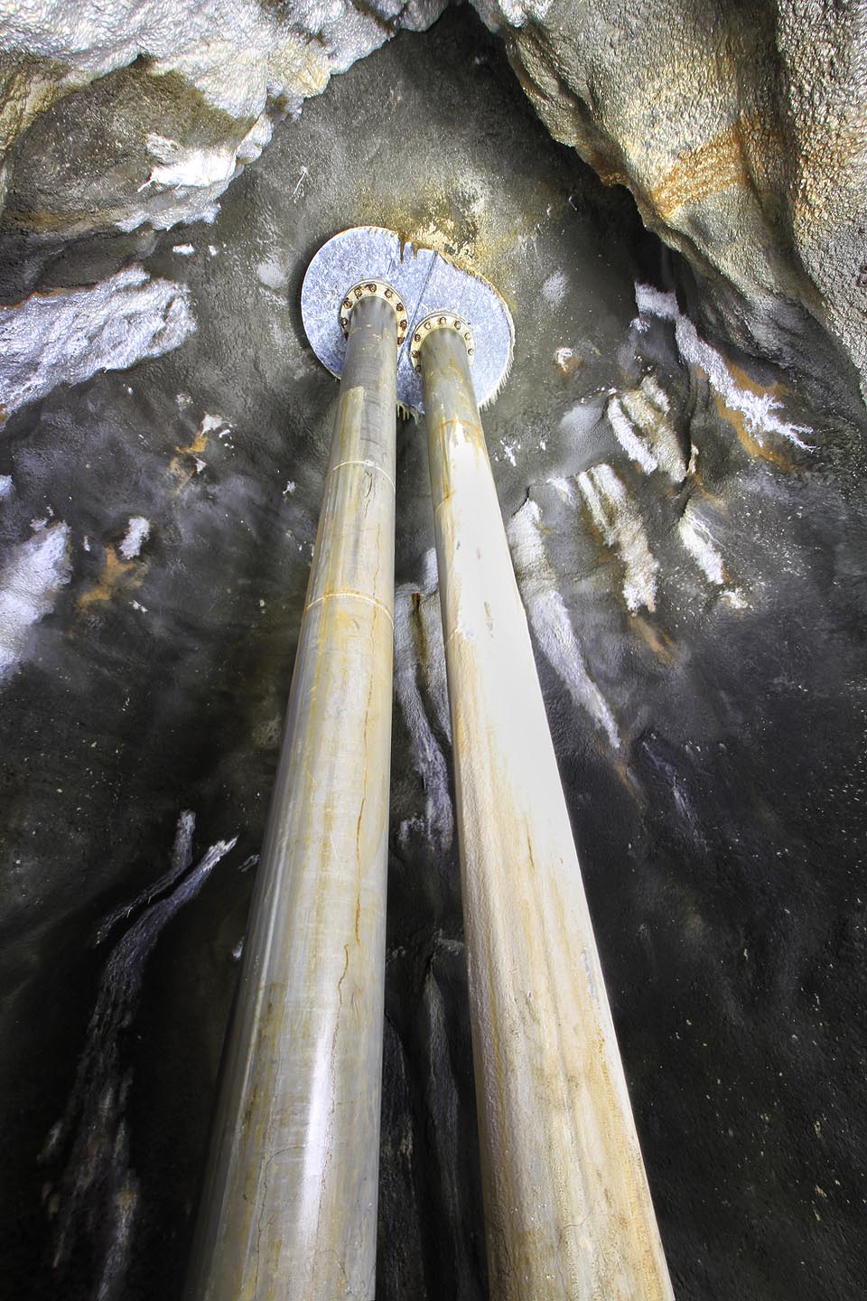

Očekávali jsme unikátní technickou šachtu hlubokou 100 m, ale namísto ní lze spatřit jen spodní stěnu neprůchodné betonové ucpávky úzkého vrtu, kterým potrubí stoupá do Kohoutovic.
Průchodku z pozinkovaného plechu jemně lemuje krápníkové krajkoví. Tudy se neprotáhneme. Ani myš.

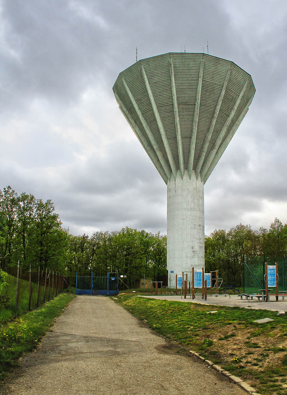

O 100 m výše mezitím na okraji lesa tiše stojí hypertrofní houba. Málokdo z obyvatel v okolí tuší, odkud slavný kohoutovický vodojem vlastně nasává vodu.

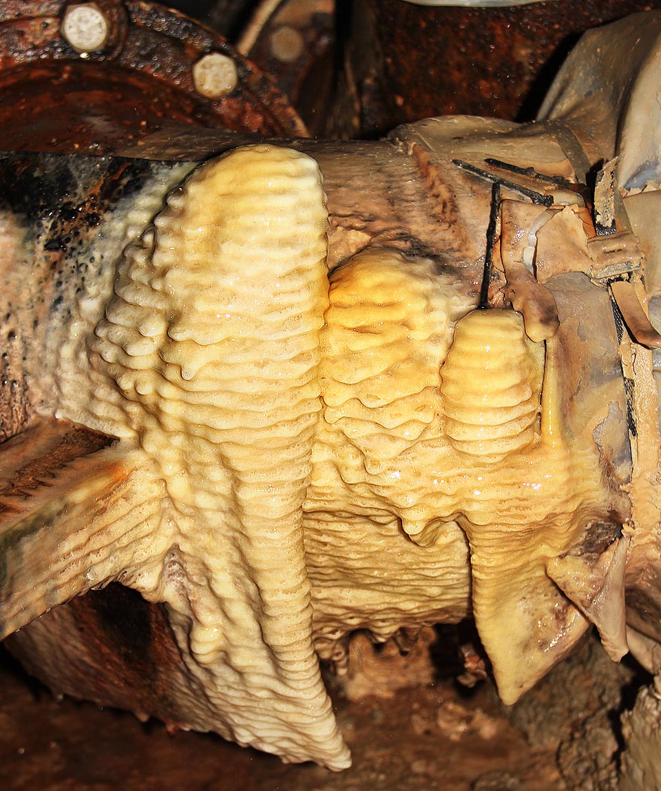

Ani podhoubí betonového velikána není nezajímavé. Nánosy sintru hluboko ve štole připomínají šlehačkový dortík nebo palačinky dobře penetrované medem.

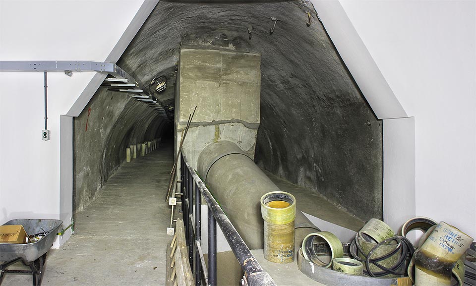

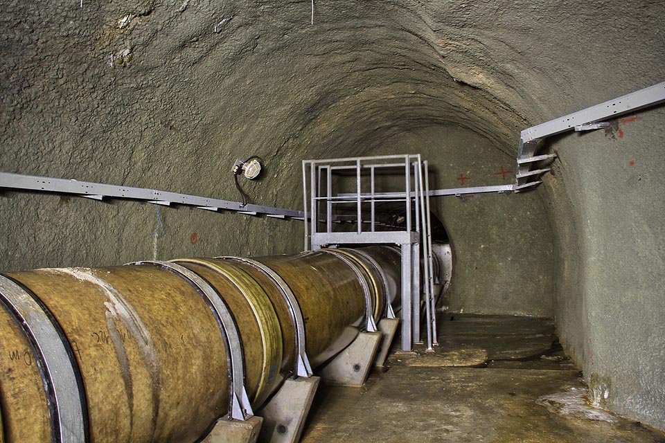

Za skromnou přechodovou lávkou se potrubí vrací do třímetrové betonové štoly, kterou pokračuje další tři kilometry.

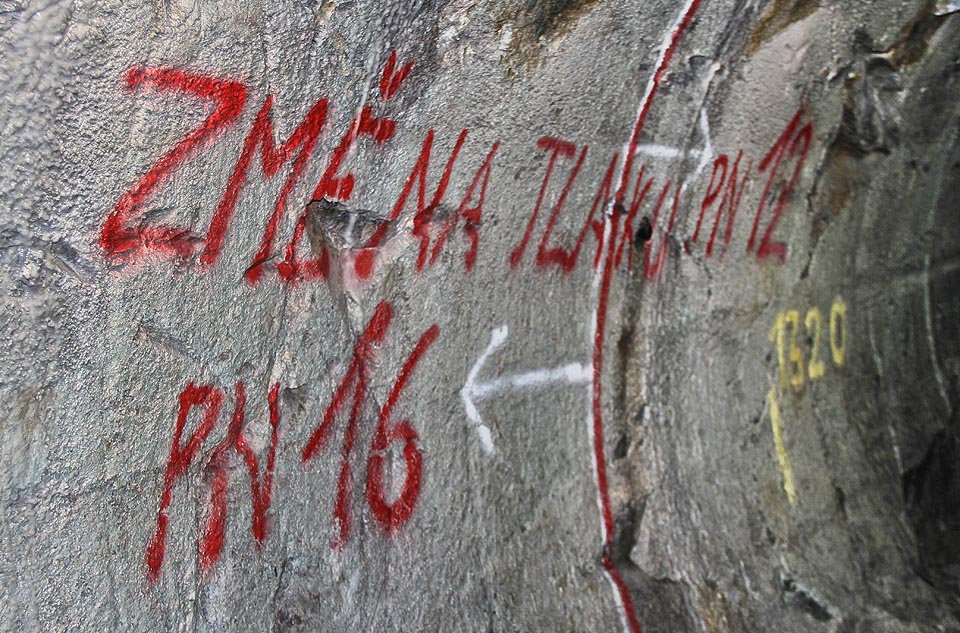

Nominální tlak PN12 odpovídá 120 metrům vodního sloupce, PN16 pak 160 metrům vodního sloupce.

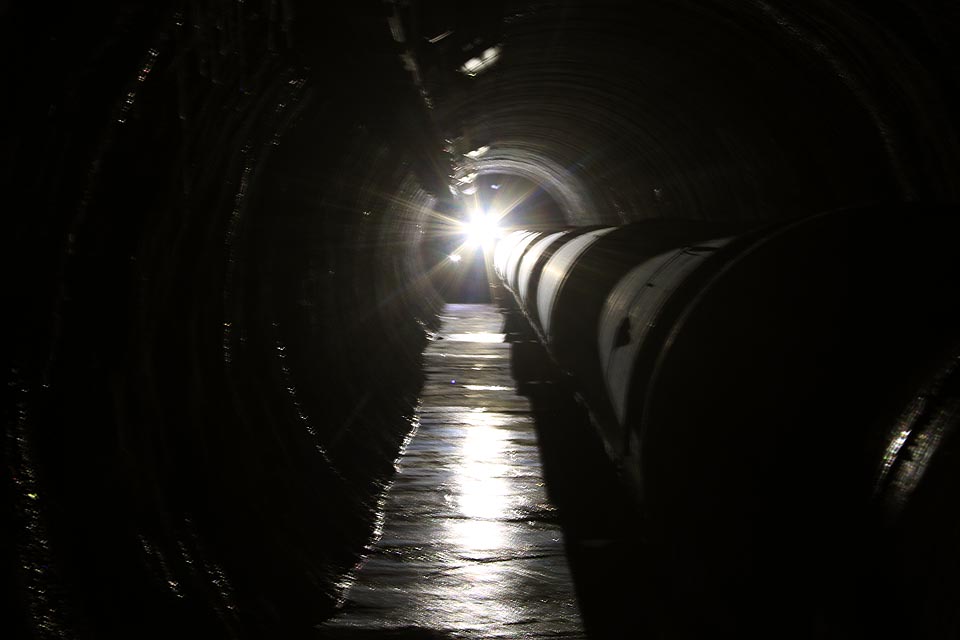

Množství světla ve štole však lidskému oku umožnilo pouze mnohem méně detailní průzkum než dlouze exponované fotografie. Realitu docela věrně zachycuje tento snímek.
