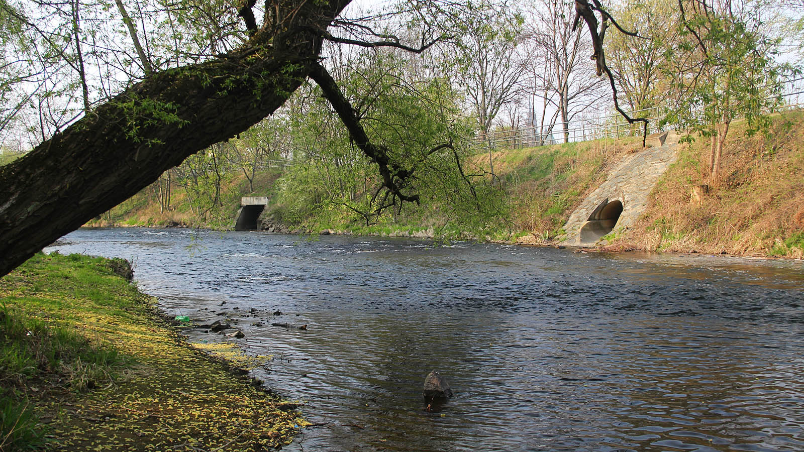

Pohled z pravého na levý břeh řeky Svratky pod hlavním nádražím v Brně. Vlevo je vidět ústí spojovací chodby z odlehčovací komory OKB04 k řece, vpravo pak ústí dešťové kanalizace z oblasti mezi ulicemi Trnitou a Opuštěnou - tedy z někdejšího ostrova mezi Svratkou a Svrateckým náhonem, na kterém stála mj. Offermannova továrna.

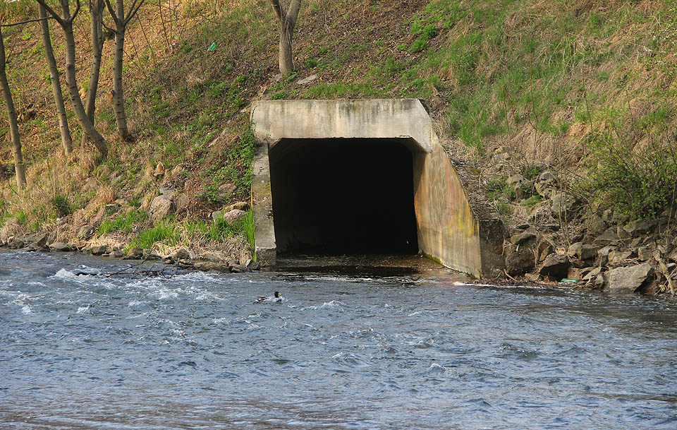

Tvar ústí spojovací chodby napovídá, že k jejímu vybudování došlo pravděpodobně v průběhu 80. či 90. let 20. století. Pokud je průtok řeky průměrný nebo nižší, lze z povrchu vstoupit do odlehčovací komory suchou nohou. Bez řádného očkování nejméně proti žloutence se to ovšem nedoporučuje.

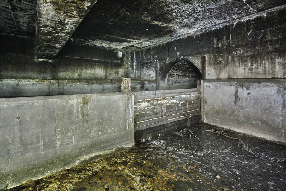

Odlehčovací komora se skládá z jednoho hlavního sálu o rozměrech cca 8 m × 16 m, kterým podélně prochází kmenová stoka v otevřeném korytě, na jedné straně vybaveném přelivnou hranou, jejíž výšku je částečně možné regulovat pomocí vkládaných dluží. S řekou je spojena spojovací chodbou obdélníkového profuilu o rozměrech cca 2 m × 3 m, která kříží starší a menší nepoužívanou stoku vejčitého průřezu rovnoběžnou se stokou B (pravděpodobně označenou BB) - viz foto níže.

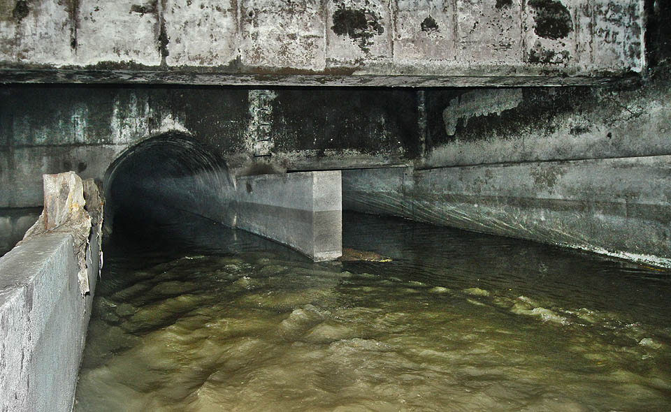

Dřevěnými dlužemi zahrazené koryto kmenové stoky B. Hrazení lehce prosakuje a špinavá voda se tak mísí s čistou říční vodou, která sem čas od času nateče při vyšším průtoku Svratky.
Pohled po proudu, vlevo pokračování kmenové stoky B, vpravo vstup do spojovací chodby, kterou se valí ven případná přívalová vlna. V tu chvíli by se zde chtěl nacházet málokdo.

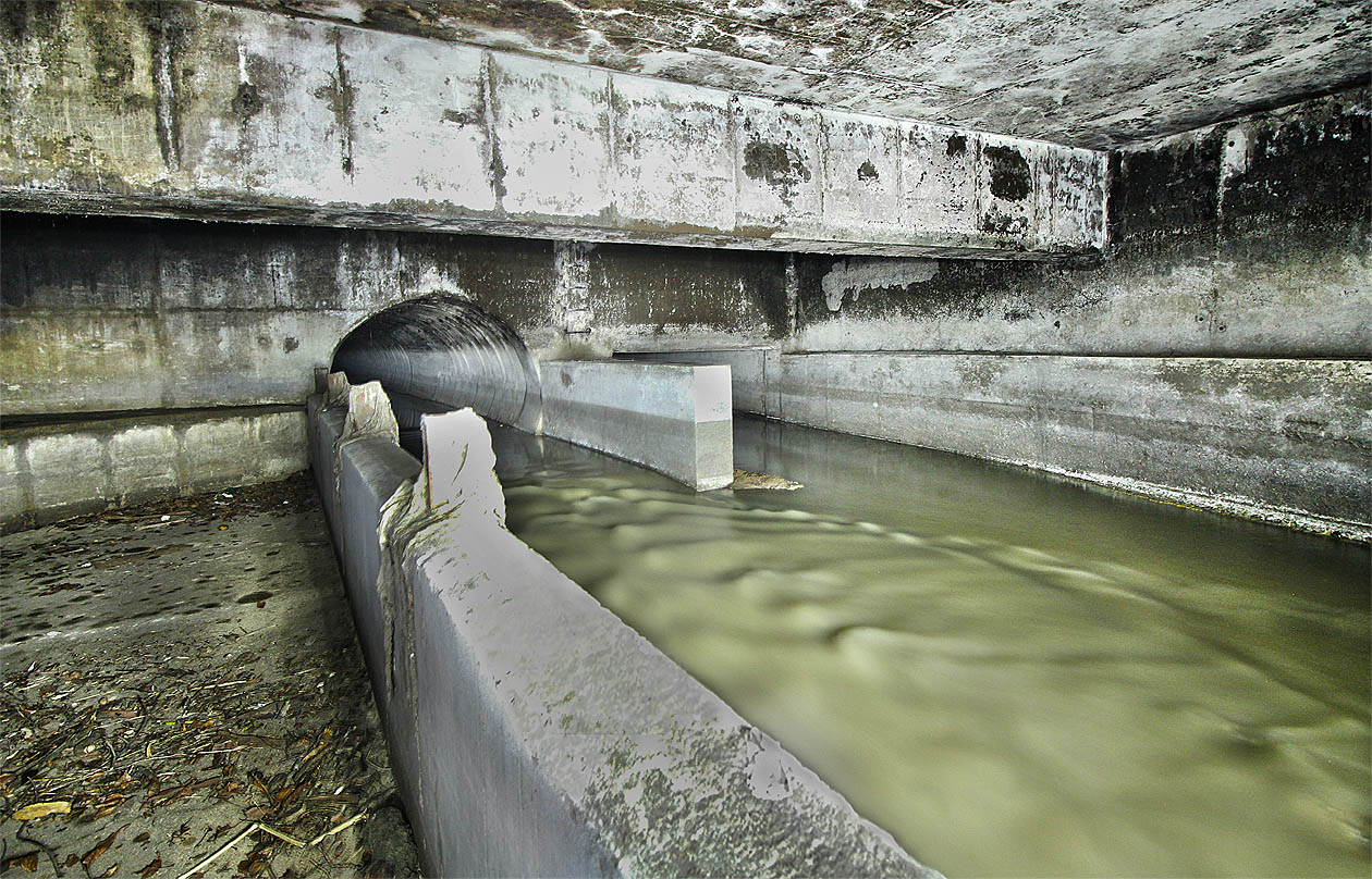

Pohled proti proudu jasně ukazuje, kudy by se valila voda přes přelivnou hranu a ven z podzemí přímo do řeky.
K případnému zvýšení přelivné hrany slouží ocelové profily, do kterých je možné zasadit dřevěné, plastové či kovové dluže. Profily jsou obalené špatně rozložitelným odpadem, který lidé spláchnou do kanalizace - zejména jde o plastové fólie z hygienických potřeb a hadry.
